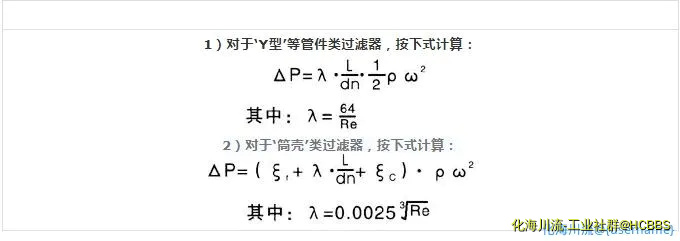

[推荐] 过滤器阻力损失计算
1.6K |10
ΔP--阻力损失,Pa
λ--摩擦系数,无因次
Re-雷诺数,Re=(ω·dn)/u,无因次
ω-流体速度,m/s
ρ-流体密度,kg/m3
μ-动力粘度,kg/m·s
u-运动粘度u=μ/ρm/s
L-当量直管段长度,m,类管件过滤器查阅下表“类管件过滤器公称直径与当量直管段长度关系”
D-类管件过滤器内径,m
dn-当量直径m,类管件过滤器取管件内径"D",筒壳式过滤器取‘4s/c’
S-液体流通面积,m2
C-液体湿周(湿润周长),C=2X(筒体内径+筒体高度)m
ξt-入口阻力系数,取1.1
ξc-出口阻力系数,取0.5

弱弱的问一下,过滤器的阻力与滤网的目数有关吧?
发表于 2022-2-11 09:50:54
过滤器阻力增加是由杂质堵塞过滤器或工艺状况变化等因素  详情 回复 发表于 2022-2-11 10:10
潜水试深VIP会员 VIP会员 | 显示全部楼层       最后访问IP山东省
发表于 2022-2-11 09:59:56

该计算过程主要依据范宁公式,与正常水力计算差不多。实际应用时常用y型过滤器或临时V型过滤器,此时主要计算考虑阻力系数与滤网目数之间的关系,例如V型过滤器有开孔流通面积与整体面积比值来衡量其流通性,重点计算开孔的比例如50%60%70%等被堵塞时产生的阻力。过滤器常装在泵口,如果简单计算未考虑堵塞工况,选择合适裕量,泵就吸不上量气蚀了。
