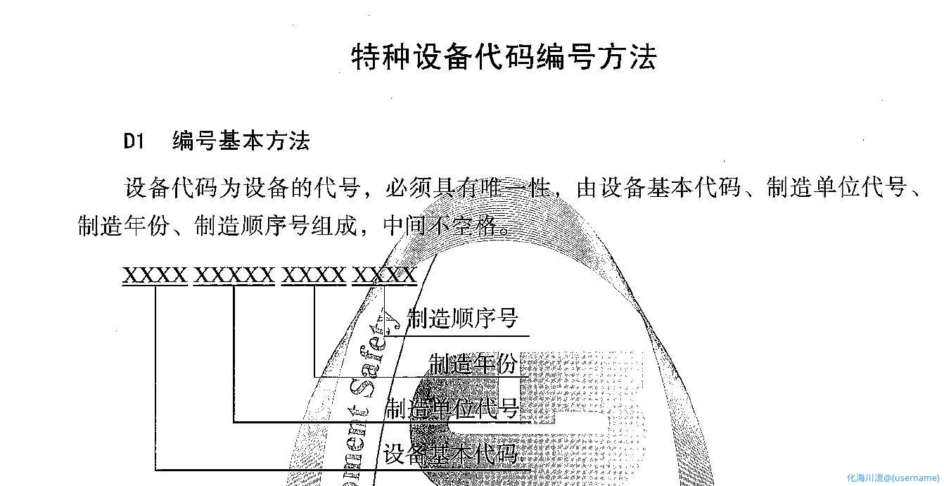

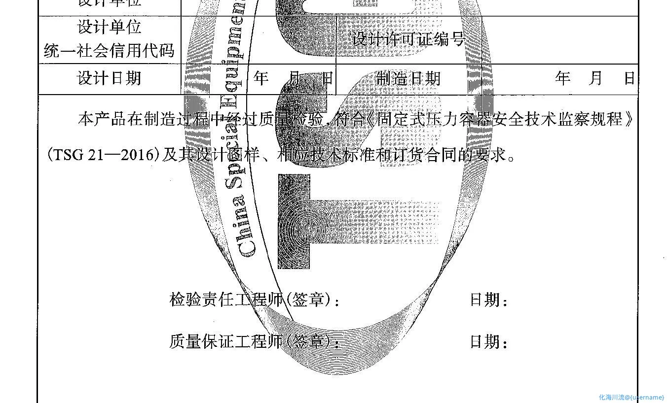

简介--请教各位大佬几个问题: 1.压力容器产品合格证和产品铭牌那里写的制造日期是指开始制作产品的日期还是完工的日期啊? 2.制作许可证编号,设备代码那里的制作日期和制作顺序号,如果我是2021年12月开始制作的产品,2022年才完工,编制合格证的话,那么编号对应的年份应该写2021还是2022,还有顺序号是写2021的顺序号还是2022的顺序号啊?例如,产品编号是21-099,是21年底开始制作的,但是到2022年才完工的,设备代码那里年份和顺序号是写202100099还是写202200001呢?-登录查看全文

简介--应该是完工日期-登录查看全文

简介--1.这个按完工日期,可能根据各地的特检院要求略有不同,有些要求标明具体日期,有些只要求标到月份 2.设备代码问题,我咨询过当地特检院,意思是规范上没有明文规定,体系文件上没有说明,可以不用管,主要的是设备 ...-登录查看全文
发表于 2022-2-11 10:00:50
简介--铭牌和合格证上应该是完工日期。产品编号按公司的程序文件规定就行了。-登录查看全文

简介--ruoshmm_2009 发表于 2022-2-11 10:00 1.这个按完工日期,可能根据各地的特检院要求略有不同,有些要求标明具体日期,有些只要求标到月份 2.设 ... 大佬,看到你的留言了,但是还有个疑问,如我上面的截图所示,合 ...-登录查看全文

简介--dangercool 发表于 2022-2-11 13:01 大佬,看到你的留言了,但是还有个疑问,如我上面的截图所示,合格证和铭牌那里锅规写的是制造日期,这个 ... 制造顺序号,相关规范里没有明文说明,再参考你们公司的体系文件, ...-登录查看全文
