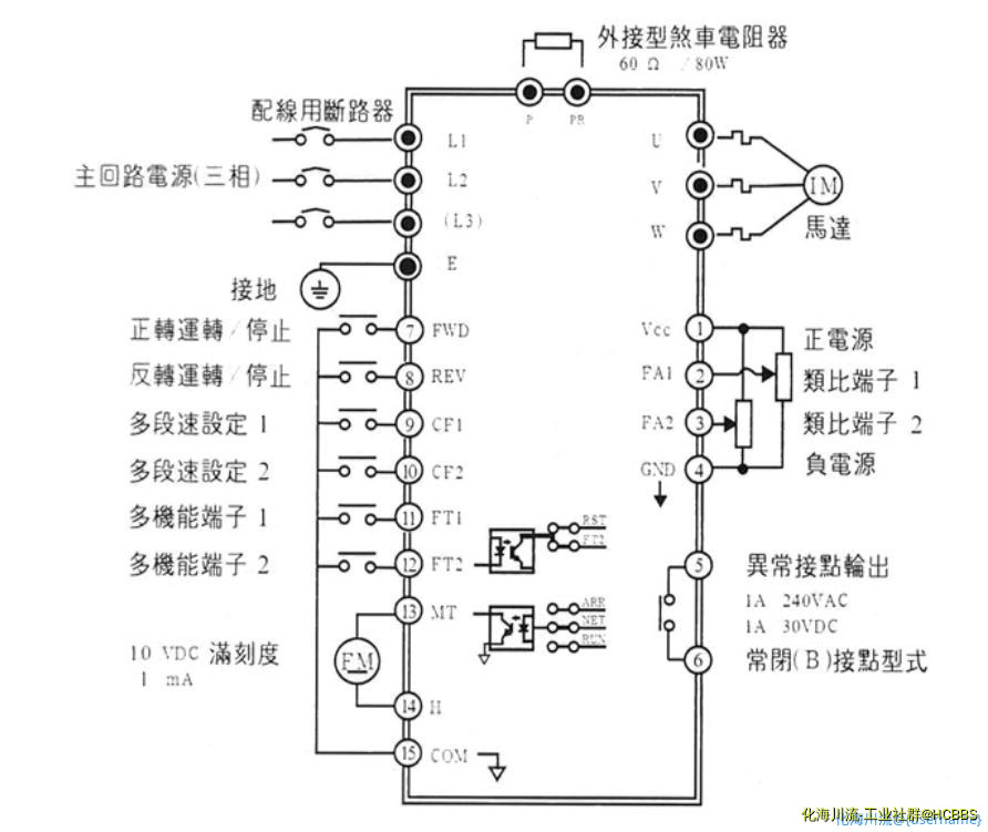

变频器在工业生产中应用及其重要,其除了调速,软启动作用外,最重要的是可以节能。变频器功能参数很多,一般都有数十甚至上百个参数供用户选择。实际应用中,没必要对每一参数都进行设置和调试,多数只要采用出厂设定值即可。但有些参数由于和实际使用情况有很大关系,且有的还相互关联,因此要根据实际进行设定和调试。
因各类型变频器功能有差异,而相同功能参数的名称也不一致,但基本参数是各类型变频器几乎都有的,完全可以做到触类旁通。下面的参数基本会用到:
一、 加减速时间
1、加速时间:加速时间是从其启动频率到运行频率的时间。
2、减速时间:可以设定电机从运行频率到停止所需时间。
加速时间就是输出频率从0上升到最大频率所需时间,减速时间是指从最大频率下降到0所需时间。通常用频率设定信号上升、下降来确定加减速时间。在电动机加速时须**频率设定的上升率以防止过电流,减速时则**下降率以防止过电压。
加速时间设定要求:将加速电流**在变频器过电流容量以下,不使过流失速而引起变频器跳闸;减速时间设定要点是:防止平滑电路电压过大,不使再生过压失速而使变频器跳闸。加减速时间可根据负载计算出来,但在调试中常采取按负载和经验先设定较长加减速时间,通过起、停电动机观察有无过电流、过电压报警;然后将加减速设定时间逐渐缩短,以运转中不发生报警为原则,重复操作几次,便可确定出最佳加减速时间。

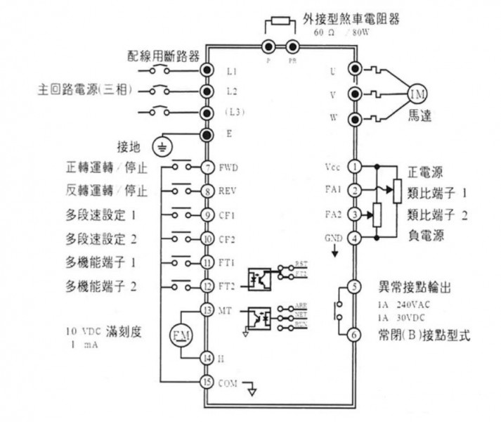

八 、频率
即变频器输出频率的上、下限幅值。频率是为防止误操作或外接频率设定信号源出故障,而引起输出频率的过高或过低,以防损坏设备的一种保护功能。在应用中按实际情况设定即可。此功能还可作限速使用,如有的皮带输送机,由于输送物料不太多,为减少机械和皮带的磨损,可采用变频器驱动,并将变频器上限频率设定为某一频率值,这样就可使皮带输送机运行在一个固定、较低的工作速度上。
1、面板调速:可以通过面板的按键调节频率。
2、传感器控制:可以通过传感器的电压或电流变化作为信号输入来控制频率。
3、通讯输入:与PLC等上位机控制其频率。
