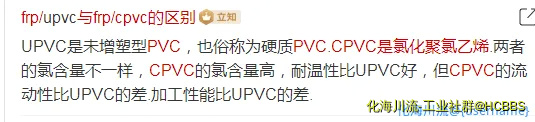

万能的吧友!我想请教一下玻璃纤维增强聚氯乙烯复合管FRP/CPVC与FRP/PVC的区别是什么

主要区别是UPVC长期耐温是40℃;CPVC的长期使用温度能达到90℃以上,价格是UPVC的3倍以上。
介质温度超过50℃的话,不建议用复合的。

Cpvc是由pvc改良而成的新型工程塑料。树脂的溶解性增大,化学稳定性增加,材料的耐热性、耐酸、碱、盐、氧化剂等的腐蚀。通俗的讲氯含量、耐介质温度、机械强度有些很大的差距,当然价格上也不是一个档次{:9001:}
