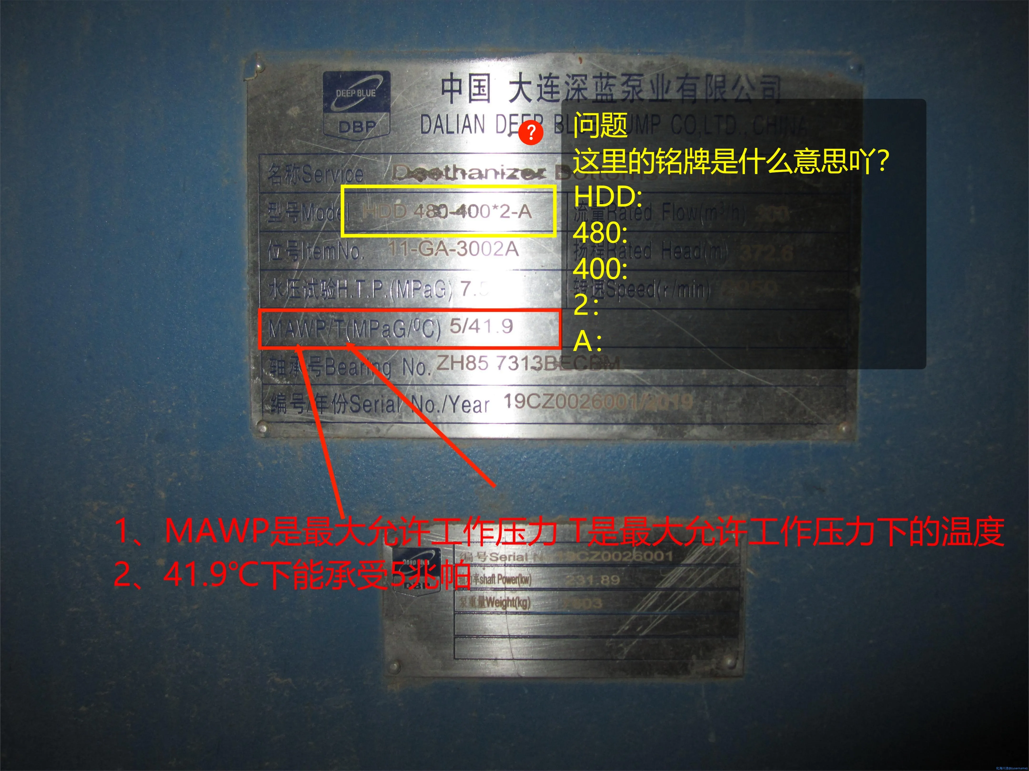

大侠们看下这是什么意思吖?
深蓝机泵型号:HDD 480-400*2-A
这个型号是什么意思啊?

HDD:重工位卧式石油化工流程泵,480:泵流量,400:扬程,2:2级
