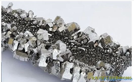

十七种稀有金属
  铊是银白色金属,密度11.85,熔点303.5℃,沸点1457℃。铊易溶于硫酸和硝酸,在常温下能和卤族元素起反应。铊的氧化物特别是一氧化铊和氯化铊挥发性强,铊及其化合物均有毒,使用和保管要谨慎。  铊是银白色金属,密度11.85,熔点303.5℃,沸点1457℃。在室温下铊与空气中的氧作用,失去金属光泽而变得灰暗,并生成一氧化铊薄膜。铊与氧气作用,也可生成三氧化二铊。铊在室温下能与卤素作用,高温下能与硫、硒、碲、磷反应。铊与盐酸作用缓慢,但迅速溶解在硝酸和稀硫酸中,铊不溶于碱。铊的氧化物特别是一氧化铊和氯化铊挥发性强,铊及其化合物均有毒,使用和保管要谨慎。   铊大部分赋存在伟晶岩和钾长石及云母中,以类质同象置换钾。铊具有显著的亲硫性,所以在白铁矿、黄铜矿、方铅矿、闪锌矿及雄黄等硫化物矿中也有分布。铊的来源主要是有色金属的焙烧烟尘,在铜、铅、锌硫化矿的焙烧过程中,铊挥发并富集于烟尘中。含铊烟尘经过硫酸浸出、沉淀、铸锭等过程制得金属铊。一般方法制取的铊尚含有铜、铅、镉等杂质,要制得高纯度的铊可采用电解精炼法。   在电子工业中,用铊激活碘化钠晶体可制作光电倍增管。铊及其化合物可用作光学玻璃、电子元件的玻璃密封及放射线的屏蔽窗等。硫化铊和硫氧化铊可以制造对红外线很灵敏的光电管。溴化铊或碘化铊的固溶体单晶能透过红外线,可用于红外线通信。由72%铅,15%锡和8%铊组成的合金可以制造轴承。含铊8.5%的汞铊合金,其熔点为-60℃,比汞的熔点低20℃,可用于低温仪表。
