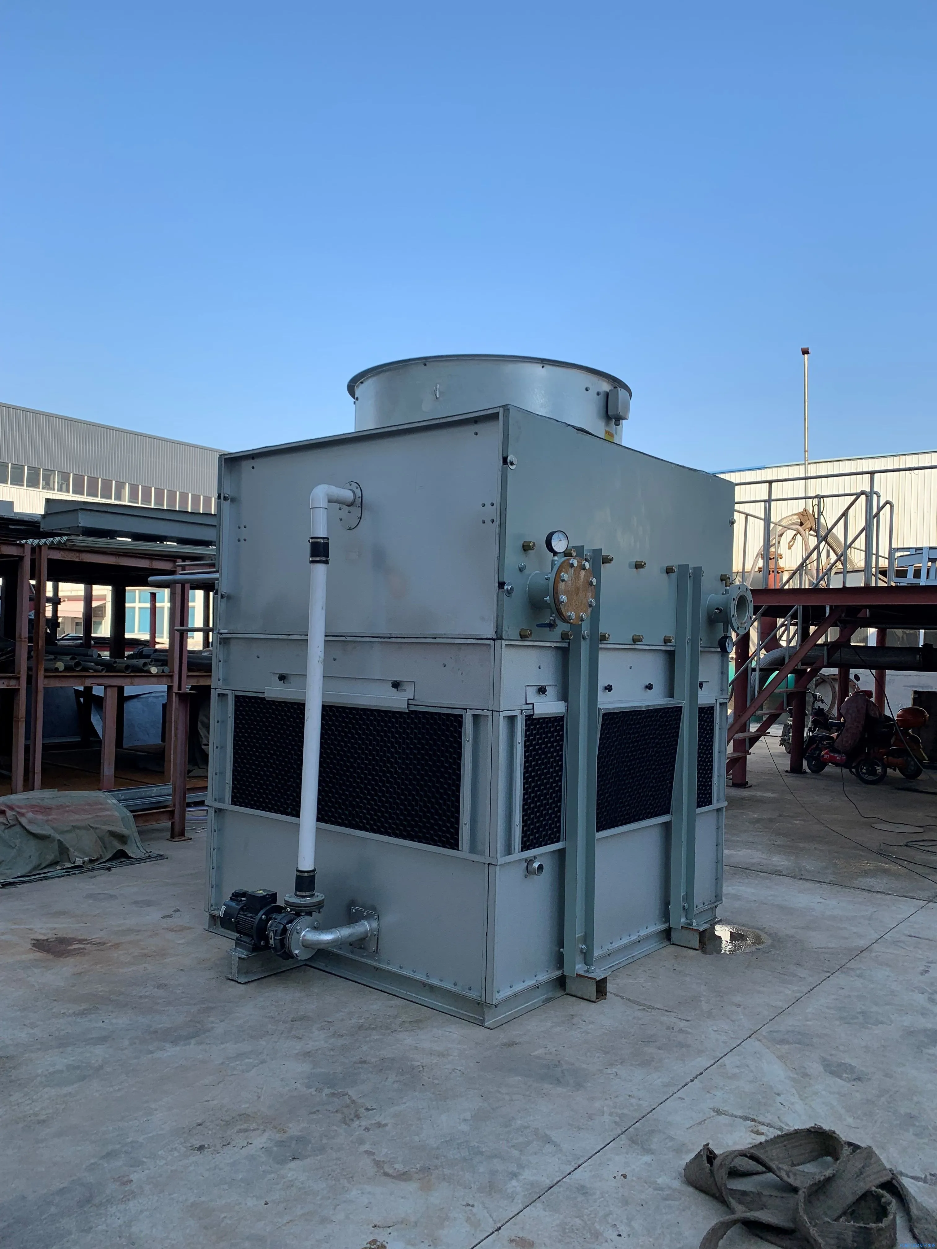

很多用户从设备订货开始,就在担心交货时间,货物质量,安装,调试验收,售后等问题,这是人之常情,大型设备订货就有较高的预付款,货物一旦出现质量问题,不仅麻烦,相关经办人还需要承担相当大的责任,因此,闭式冷却塔厂家选择,型号选择,过程控制,安装调试,验收都需要专业,严谨,规范的进行。其中产品调试验收最为重要。
1外观质量
外观质量代表了闭式冷却塔制造商的基本质量状况,粗制滥造当然不行,基本的表面质量,焊缝,螺孔,平面,等必须规范,否则可以判定不合格
2 材质验收
闭式冷却塔厂家所供货物材质是否满足要求,这一点很重要,比如要求的304不锈钢,是否304,镀锌板要求Z700,镀层厚度是否达标,钢板厚度公差是否正常,这些都有专业的验收方法,一定不能马虎。
3 型号参数
产品型号参数主要指闭式冷却塔主要尺寸和重要部件的规格比如,闭式冷却塔风机大小,闭式冷却塔电机大小,喷淋泵大小等是否与所订产品要求一致
4调试验收
闭式冷却塔调试验收是很重要的一个环节,产品的运行是否平稳,系统设计是否合理,基本能耗是否达标,电机发热程度,阀门是否严密,法兰是否滴漏等都需要仔细严格的验收
5性能验收
性能验收是闭式冷却塔最容易出问题的环节。一般工程进度变数很大,验收的季节很可能工况不是设计工况比如冬季验收,环境温度低,用户在进行性能验收时,闭式冷却塔性能很好,但是这种性能结果很可能是基于环境温度低的假象,一旦到了第二年夏季,可能性能不达标。这种情况有两种应对办法:第一,最直接,先进行冬季调试,双方约定真正的性能验收放在第二年夏季进行;第二,按照性能折算理论公式,进行不同工况的折算,这样也可以得到准确的结果,但是这个方法,大多数厂家不具备,更何况用户不是专业的闭式冷却塔行业人员,所以规范的,有技术底蕴的厂家才可以做到。
无论怎么样,设备验收只是最后的环节,如果从订货前就开始认真严谨专业的对待,那后面麻烦就少很多了。如果感兴趣的朋友想详尽了解闭式冷却塔方面的知识,可联系艾可米克公司,我们将知无不言,言无不尽。
