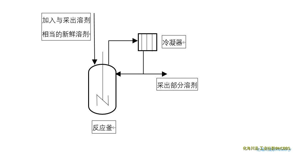

各位大佬,我们想在间歇反应釜回流时,采出一定比例的回流液,同时补加相同体积的新鲜溶剂,怎样控制比较好?监测回流液的流量,作为流量控制器的输入,按比值控制采出和补料的流量可以吗?或者加一个液位串级控制?麻烦各位大佬指教!
