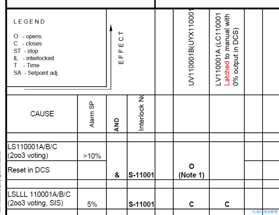

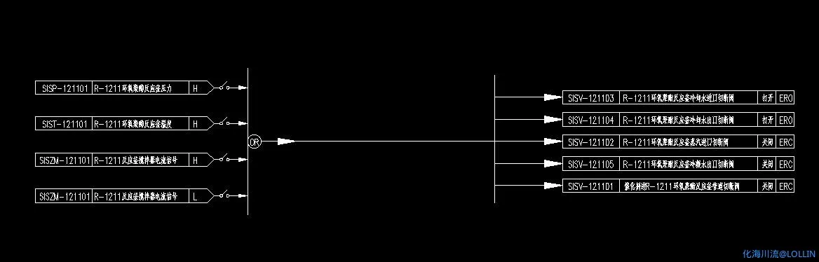

以前没接触过仪表逻辑图,有没有基本逻辑的画法借鉴一下。有没有一些项目借鉴一下。

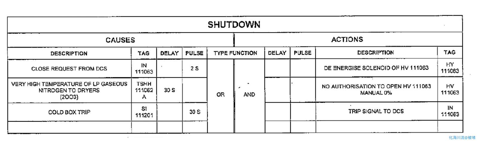

就是没有思路,比如有些逻辑表达方式,什么时候用什么逻辑,提供个思路。就是工艺提供了工艺说明也知道是怎么实现的,但是我没画过,不知道怎么画才能表达出他的逻辑。比如图中工艺温度高了打开,和关闭后面的阀,我是知道的,如果没有参考的我就不知道怎么画出连锁图。主要没学过,所以很懵。你有哦一些连锁图吗,不用工艺说明,我想通过连锁图就能看出逻辑。就是自己画想不出来,有参考,下次遇到类似逻辑就可以直接画了。就像我图中,因为没看过就算很简单的或逻辑我也想不明白怎么画。
