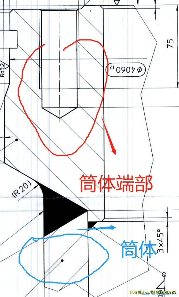

[求助] 使用SW6对筒体端部进行校核,计算结果总是显示“筒体端部内径错误”是怎么回事?
4.4K |12
跳转到指定楼层
WallaceLeeVIP会员 VIP会员 | 只看该作者 回帖奖励 |倒序浏览 |阅读模式       最后访问IP广东省
简介--如图所示,一个筒体端部,试压压力为1.42Mpa,想要确认下车间液压试验试压盲板的厚度,于是尝试使用SW6来确认下筒体端部平盖的厚度。 .guestviewthumb {margin:10px auto; text-align:center;}.guestviewthumb a {font-size:12px;}.guestviewthumb_cur {cursor:url("template/one_default/assets/common/scf.gif"), default; max-width:300px;}.ie6 .guestviewthumb_cur { width:300px !important;} 登录/注册后可看大图 微信图片_20220113101919.png (120.47 KB, 下载次数: 3) 下载附件  保存到相册 2022-1-13 10:41 上传 // [预览] strpos(微信图片_20220113101919.png,'.doc') !== false //strpos(微信图片_20220113101919.png,'.doc') !== false || strpos(微信图片_20220113101919.png,'.docx') !== false 2949008 == 1725814 var jq = jQuery.noConflict(); function buyAction0(aid,tid){ layer.closeAll(); } function showBuy(aid,tid){ showWindow('attachpay', "forum.php?mod=misc&action=attachpay&aid="+aid+"&tid="+tid); } function showtip0(aid,tid){ layer.open({ type: 2, shade:0.1, area ...-登录查看全文

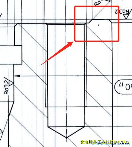

WallaceLee楼主 VIP会员 VIP会员 | 只看该作者       最后访问IP广东省
简介--是否是因为筒体端部密封面的结构和GB150上的有差异,导致计算出现了问题? 登录/注册后可看大图 微信图片_20220113134121.png (43.22 KB, 下载次数: 1) 下载附件  保存到相册 2022-1-13 13:46 ...-登录查看全文
发表于 2022-1-13 13:46:50
4

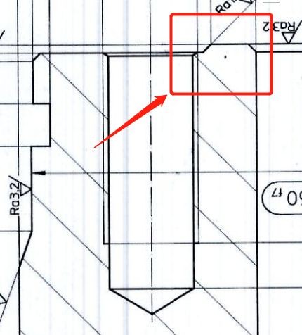

简介--dinggw.osec 发表于 2022-1-13 13:52 15mm多在哪? 登录/注册后可看大图 微信图片_20220113141130.png (82.49 KB, 下载次数: 1) 下载附件  保存到相册 2022-1-13 14:11 上传 //  ...-登录查看全文
发表于 2022-1-13 14:12:44
5
简介--dinggw.osec 发表于 2022-1-13 15:14 内径不同,各自单独计算 我也试过把筒体内壁调成和筒体端部调成一样,筒体内径改为3890,壁厚改为55,还是显示筒体端部内径错误。 ...-登录查看全文

wanlirnVIP会员 VIP会员 | 只看该作者       最后访问IP辽宁省
回帖奖励 +1 财富值财富
简介--本帖最后由 wanlirn 于 2022-1-13 17:13 编辑 我记得螺栓中心圆要求是 大于等于  垫片外径+1.5倍的螺栓直径=3924+1.5*36=3978,,而你的螺栓圆是3970,,别的还有些尺寸限制  不记得了,你看看 ...-登录查看全文
简介--dinggw.osec 发表于 2022-1-13 17:20 请检查:端部外径4070与厚度55----内径是否不一致? 4070是端部外径,3890是端部内径,不矛盾-登录查看全文

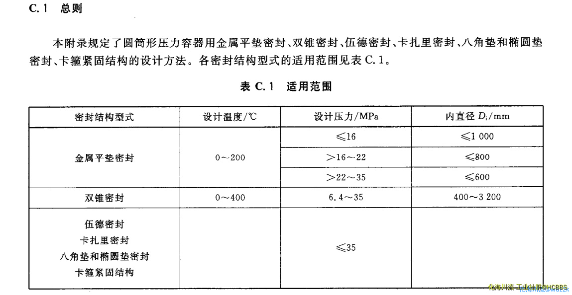

发表于 2022-1-13 20:14:32
回帖奖励 +1 财富值财富
简介--你违 反了GB/T150的要求,所以不给你算,的确内直径有问题。内直径不能大于1000。 登录/注册后可看大图 无标题.png (133.09 KB, 下载次数: 0) 下载附件  保存到相册 2022-1-14 08:42 上传 ...-登录查看全文
发表于 2022-1-14 08:43:05
参与人数 2财富 +11 收起 理由
zhangjuhua + 10 深入讨论
西山阁 + 1 感谢分享
简介--直径太大,换一种结构吧-登录查看全文
发表于 2022-1-14 08:48:03

西山阁VIP会员 VIP会员 | 只看该作者       最后访问IP上海市
回帖奖励 +1 财富值财富
简介--wdz2k 发表于 2022-1-14 08:43 你违 反了GB/T150的要求,所以不给你算,的确内直径有问题。内直径不能大于1000。 精准判断啊-登录查看全文
