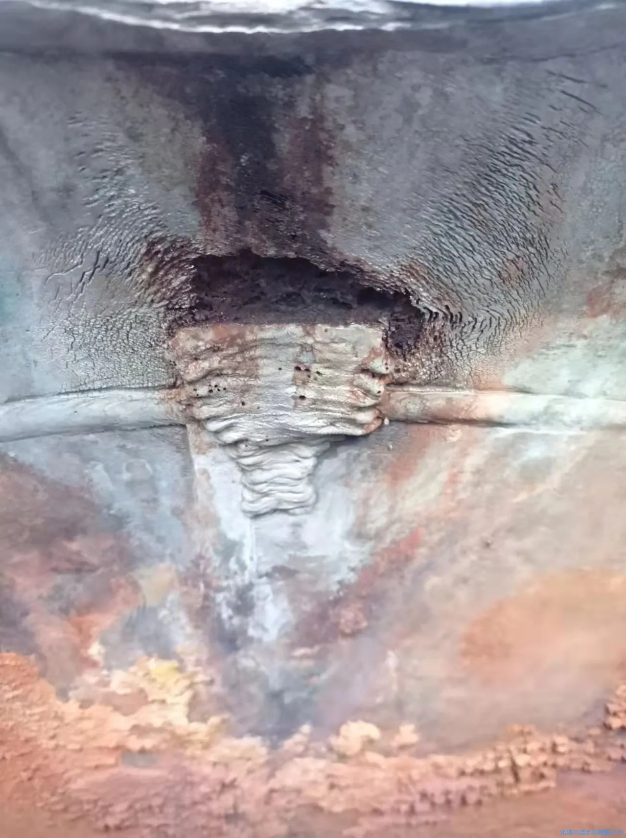

[讨论] 什么原因导致这样的腐蚀
2.3K |18
海友及各位专家们,帮忙分析下原因
发表于 2022-1-13 12:46:47

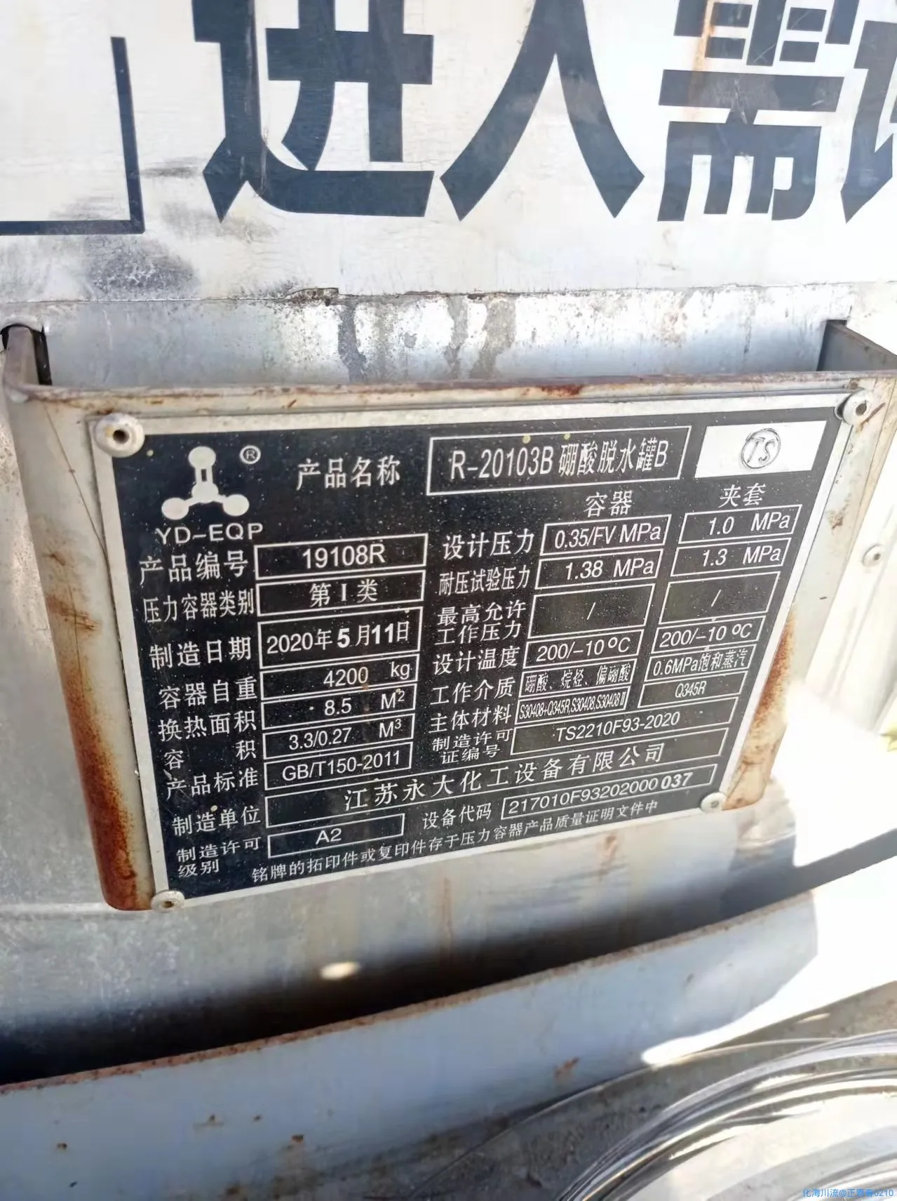

设备铭牌
设备铭牌
复合板
复合板
S30408+Q345R
S30408+Q345R

焊接完没检测好?
发表于 2022-1-13 16:20:25
参与人数 1财富 +50 收起 理由
guohaoran + 50 深入讨论
复合板焊接时没有按规程,导致焊缝或附近复合层出问题了吧
发表于 2022-1-14 13:32:49
产品相关资料都是合格的  详情 回复 发表于 2022-1-17 14:57

首先焊接缺陷明显,检查一下交工或检修资料。其次储存或输送的什么介质,看设备材质选型是否正确。第三,从痕迹上看,该处金属本体被补焊过,要查一下都是为什么补焊、材质是否有缺陷或其他原因。
发表于 2022-1-15 19:05:16
原来补焊过,用的A102焊条补焊,运行两个月左右,介质硼酸,烷烃,偏硼酸  详情 回复 发表于 2022-1-17 14:57

要相信自己的眼睛,第一时间亲力亲为地查看实物远比你看的资料更真实、更有效。  详情 回复 发表于 2022-1-18 09:33

个人怀疑内部复合层出现损伤或质量问题。

补焊工艺有问题,焊条选用不合适。

补焊时没有焊接工艺规程
发表于 2022-1-19 13:07:42
什么原因导致的补焊,是新设备补焊还是运行发生缺陷补焊?这种补焊还是要根据评定后的焊接工艺规程操作,另外选这个102是否有点不妥呢,复层几个厚度,熔池是否把基层也给融化掉了,个人建议选择高铬镍的焊材可能会好一些

基材被腐蚀:
复合层首先被击穿,才能腐蚀基材。只有补焊接头缺陷了,补焊只有A102,不合规矩。一般补焊前,要分析缺陷原因,挖至哪里,再无损,确定没有原缺陷,再过度焊,最终复合层焊接,最后无损,试压。
但就304焊条,难以满足符合层焊接。
