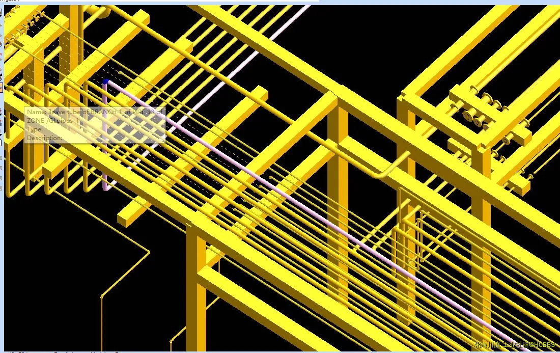

pdms的好处,所视即所得,特别这样的管廊与界区的管道布置,光看cad图,还是不能准确拿捏。
坏处就是业内用得不多,所以很多模块要自己做,人手不够的话,要自己囊括起来。
自己的专业要精,别的专业也要懂,及时和别的专业沟通修改,所以有点操蛋的感觉。

业内为啥用得不多?贵!

贵有贵的道理,现在我全局一个项目,如果没有这个软件,我光看pid图,整个项目的管道估计是横七竖八,见缝插针。
所以还是有好处的,坏处是只有我一个人用,别的专业不会用,做不到联合设计施工。

所以你还得涉及仪表的安装需求、电气的布管、电缆桥架的布局、暖通风管的布置、以及消防、自来水、照明、给排水等等专业的工作。
不然只部工艺的,发现与其他专业的不匹配还得调整。

谁说用的不多,都用烂大街了

贵有贵的道理,现在我全局一个项目,如果没有这个软件,我光看pid图,整个项目的管道估计是横七竖八,见缝 ...
看行业,好像石油行业用的多,但是其他行业,还有其他3D建模的软件可替代。
