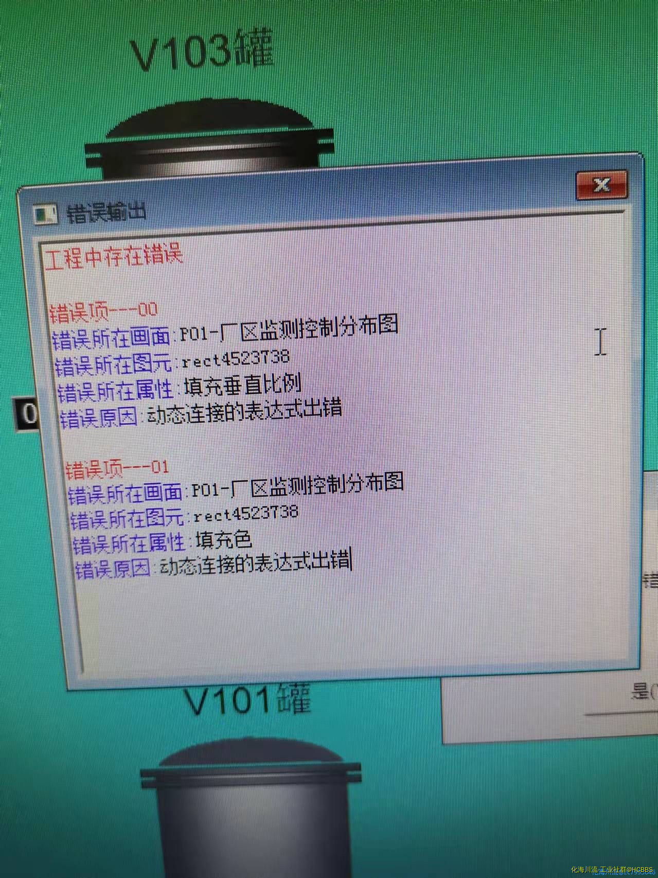

请教各路大神,我这GDS 上一个画面的按钮组态,我复制到其他图片就显示这个是什么情况?中自的系统,以前也没有用过,求指点: 30c37297aca008673ba98f5fedd0192.jpg

看上去像是做了个液位填充,出错了,是不?

错误提示很明白啊,动态连接的表达式出错了,重新连接下~ 要是不知道怎么操作那肯定得先看组态手册呀。

我也觉得是,总共5个画面,我复制一个按钮过来粘贴到第一和第三幅图就报错,第二盒第四就正常的啊?

子图复制还是很讲究的,链接错误、命名错误、脚本错误等都是有影响的吧

重新连接,编译一下就行。
