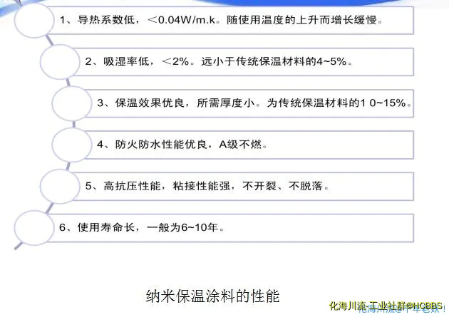

该涂料为水溶性涂料,采用无气喷涂技术即可实施,施工方便,一般在炉壁上喷2~3mm,炉壁的热流密度可降低40%~60%。05年我们对某石化公司800万吨/年常减压装置的常压炉、减压炉炉壁进行喷涂,取得了较好的效果。

硅酸铝板材质能用吗

1. 掺和纳米微粒后的保温隔热材料确实改善了保温性能,我们使用过掺纳米细粉的浇注料,其强度和寿命有较明显的改善
2. 楼主提及纳米保温涂料具体性能不甚了解,我们在十多年前也曾在加热炉内壁喷涂类似宣传效果的涂料,但由于加热炉外部环境的多变而未能获得稳定的节能数据。
3. 看楼主宣传资料提及的导热系数为0.04,与我们所使用的材料类似,当时曾作过估测:取某种炉衬100厚,无纳米喷涂时的外壁温度约130℃,对应炉墙散热强度为1630W/m2,这在十多年前是圆筒加热炉的常见范围。喷涂纳米涂料3mm后,外壁温度降至约114℃,对应炉墙散热强度为1350W/m2,为喷涂前的83%左右。
4.通过理论计算可知,要达到热流密度降低40%~60%的效果,导热系数至少降低到0.013以下。这是相当优秀的导热系数数据。从楼主提供资料上看,技术拥有者可能给出的导热系数数据比较保守
5. 如此好的节能材料,未知当今推广使用的情况如何。
