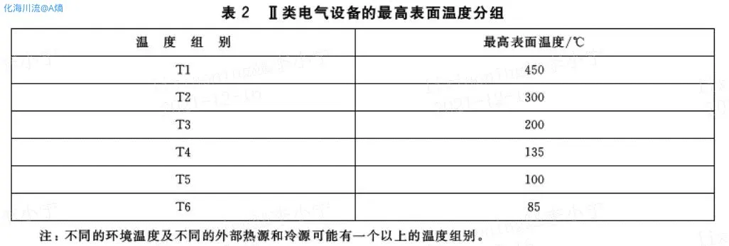

这个问题可能有点蠢,主要还是以前对这个都没有看过,认识很肤浅的时候的疑惑,自己也是简单百度下,然后有点被绕到里边了。现在想再找大家来确认确认,来验证下自己的理解。
问题是关于仪表的防爆等级的,例如,压力变送器规格书中,防爆要求这一栏写的是:Ex ia IIC T4。买回来的仪表铭牌写的是:Ex ia IIC T6。
请问,买回来的仪表是否符合要求,买回来的是不是比规格书中的防爆更好?
我现在的理解是Ex ia IIC T6 优于 Ex ia IIC T4。
来找大家确认是因为,我记得之前我是觉的 Ex ia IIC T4 优于 Ex ia IIC T6

仪表是T6的,是说明此仪表表面温度更低,不容易发热,所以更优,温度组别是物体表面温度的上限,向下兼容

CT4是应用环境防爆要求温度不能超过对应温度135,CT6应用在环境中限制电气原件发热的最高温度不会超过85,所以CT6应用在要求的CT4环境下,没问题

现在的理解是对的。
温度组别:是对设备(此处为压力变送器)温升(设备表面温度)的要求,T6是最高要求.
规格书是根据爆炸危险性条件选择的(也许爆炸性气体的温度仅要求T2),所以以高带低没有问题。

T6/T4都是爆炸性环境中允许温度组别,本意是爆炸环境中最高允许的物体表面温度。对于仪表来说就是在实验条件下表面不会产生这么高的温度。
