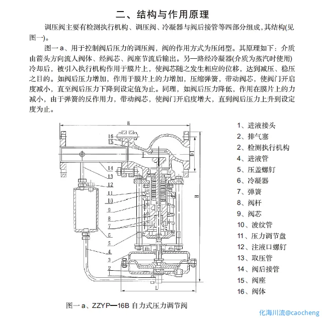

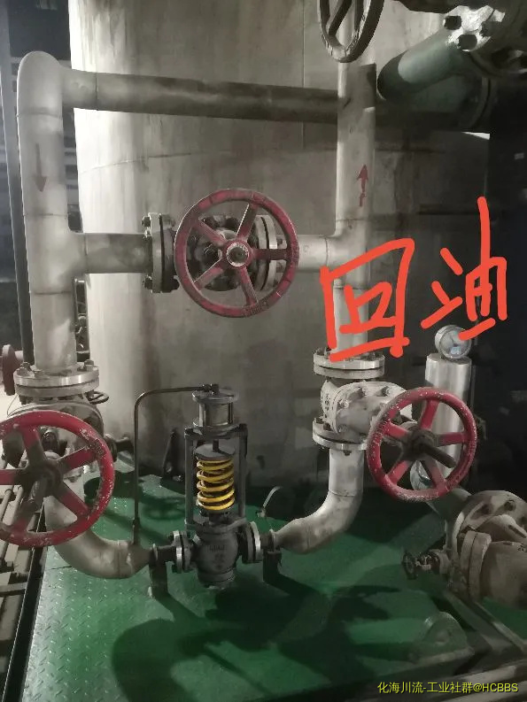

我们公司合压机有系统上油阀和回油阀均采用自立式调节阀,但是这两个阀门我看结构不是跟一样,请问老师,它们的工作原理合是怎样的?我们这上油是阀后取压,回油是阀前取压!现在润滑油总管压力是0.25,假如压力低了,他们两个是怎么调节呢?如果阀门自己调节完之后压力还是低,可否人为调节弹簧压力?谢谢各位老师了

建议最好上个流程简图便于讨论。
设置都是按照工艺要求的,只要存在就有存在的道理。
若是学习,最好的办法就是把现场流程绘制成图,便于理解学习,供参考。

原理可以看一下

lishouqiang_198VIP会员 VIP会员 | 显示全部楼层       最后访问IP新疆维吾尔自治区
楼上的附图已经很明确的描述其阀门的工作原理,你们这个一个油系统两台控制,设计的初衷是什么?可以人工进行调整阀门本体的弹簧。

特种阀门VIP会员 VIP会员 | 显示全部楼层       最后访问IP山东省
阀选用的简单了,压差太小,应用带指挥器的
