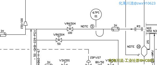

为什么要在管道的底部开孔,接压力表?管道介质是气体。

排液的吧

有积液在底部的话,压力表不是反而不准了

当冷凝弯使吧,管道内是雾化气体吧,温度很高

存点液体,不让高温气体直接作用于压力表上。不是很确定,猜的

这是个流程图,并不是安装图,如果有安装要求不知如何标注。

让管内积存一点积液,对压力表起到隔离作用。有点液体不影响压力测量,除非那个管子的口径大到一定程度,如3 米粗的管子里有1米深的积液。
有点像气体稀释或用蒸汽通过喷射器直接给介质加热。

压力表是高于U形弯管的, 有液体只会存在U形弯管部分, 因此对测量是没有影响的, 相反还保护了压力表。

没看到图上的EG喷射,是喷射吸收的意思么?靠喷射来产生负压吸收尾气?从底部安装就更能准确显示系统内的压力。

可能是防止气体串进去
发表于 2021-12-31 15:38:33
从安装角度来讲,这是不规范的,及时是高温介质,一般压力表都有冷凝弯。而且积液在冬季易形成冻堵。

具体前后工艺可以说下,方便分析

存水弯管,让表与高温气体隔离
发表于 2022-1-3 10:05:12
要看压力表选型,是否是在U弯处装了耐高温隔离液

U型弯存液缓冲,避免压力表波动,测压力稳定。

单纯的高温气体管线引压力表也是在上边,然后附隔离罐,介质积液用来隔离冷却多不靠谱

从安装规范角度,气体介质取压口在底部不符合要求;
这个位置之所以是从底部连接,是为了降低EG喷射造成的振动及冲击影响,喷射的气体介质如果带液较多,后续维护要经常想办法排液了。

说积液的感觉不靠谱,省个冷暖弯能省多少钱?抠门也不带这么抠的,是介质里有别的气体混着么?比重小的气体还容易冷凝堵管,才在下部开口么?
