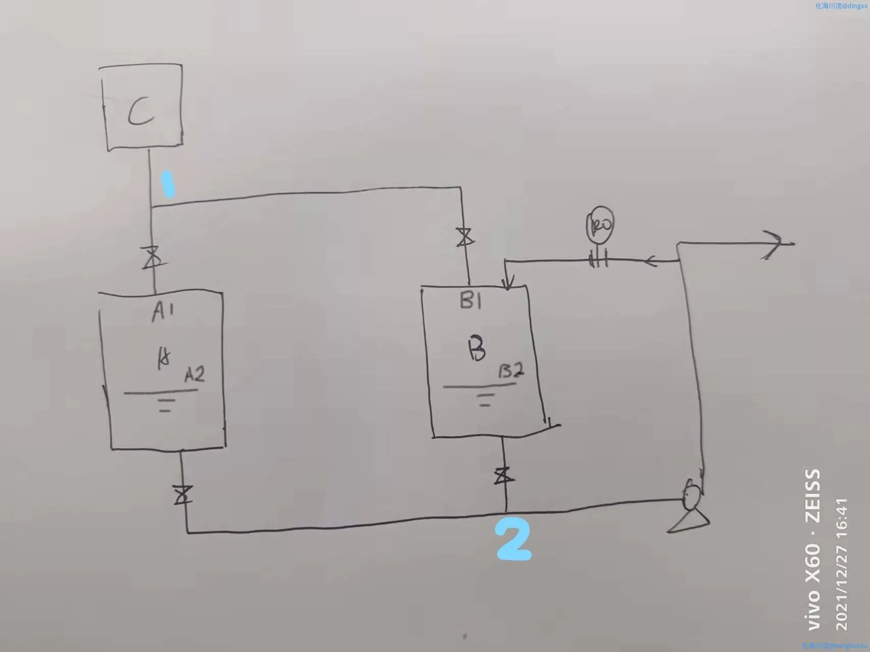

看你家储罐大小了,我们有一样的装置,AB是100m3储罐,C是车间用泵转料,由于AB下面联通管道粗,实际液位相差不大,也就几十公分,停泵后很快就一样了

简单点,AB罐中间或底部加个连通管
发表于 2021-12-31 08:21:50
两罐都有进出口控制阀,如果两罐都有液位控制系统控制液位应该不是什么难题。另外如果要求高,可以在两罐之间再加一个气平衡和液平衡管
发表于 2021-12-31 08:57:25
出料管径大一些的话相当于两个罐子液相联通了。液位基本就平了。

感觉楼主的分析中未考虑进去的因素不少,例如:
阀门的阻力。实际管道系统中阀门阻力往往大于管道本身的阻力,进出料阀门的少许差异就会影响两罐的物料通过量;
液位高度的反作用。当一个罐液位高于另一个罐的时候,高出的液位会加速出料速度,使液位有平衡的趋势。
实际上这种罐系统,第一次投用时调整一下,后面的运行可以把两液位当做一致。

不考虑储罐增压失压等等问题,不考虑泵回流情况。
可以简单的将AB罐当做C到泵的流通管道,从C到泵的管路压差相同,因此两边的流量相同。

知识有限,见识较少,不了解你使用AB罐的作用,都是从C罐进入AB,同一个物料,而且出料还是同一个泵,而且还需要AB同时出料。这个特别的使用案例给大家讲解下,也许在其他地方我们可以用到!
关于你提出的问题大家给你回复了。我也说下我的见解:1、首先做个气相平衡管,不需要太大;2、增加个液相平衡管,也可以直接把AB直接进泵管线放粗一些!基本可以保证AB罐液位的稳定!

假设A,B,C罐的气相空间都为常压(以下说明未代入静压能),C罐到A罐入口和B罐入口的位差相同,各阀门全开
1、根据能量守恒定律,点1、A1、B1处,单位质量流体能量是相等的。流体从C罐到A、B罐,假设单位质量流体在管道会合点1处的流体能量是Q1。
Q1=流体从会合点1到A罐的管道阻力降+会合点1到A罐入口位差产生的势能+流体动能A1
    =流体从会合点1到B罐的管道阻力降+会合点1到B罐入口位差产生的势能+流体动能B1
所以:
流体动能A1-流体动能B1=流体从会合点1到B罐的管道阻力降-流体从会合点1到A罐的管道阻力降
所以到A罐的流速大于到B罐的流速
2、根据能量守恒定理,点A2、B2、2处单位质量流体能量是相等的,流体从A、B罐到泵,假设单位质量流体在管道会合点2处的流体能量是Q2。
Q2=A罐液位到会合点2位差产生的势能-会合点2处的流体动能-流体从A罐到会合点2的管道阻力降
    =B罐液位到会合点2位差产生的势能-会合点2处的流体动能-流体从B罐到会合点2的管道阻力降
所以:
(A罐液位到会合点2位差产生的势能-B罐液位到会合点2位差产生的势能)=(流体从A罐到会合点2的管道阻力降-流体从B罐到会合点2的管道阻力降)
在泵未起动前,A、B下部联通,两罐的液位会平衡在一个高度。当泵起动后,A罐会高于B罐,如泵稳定运行,A罐和B罐的位差是恒定的。
3、对于A罐和B罐,如进出料同时进行,其各自进出物料是平衡的,A罐的进料量大于B罐,所以A罐出料量也大于B罐。
发表于 2022-1-3 16:23:13
