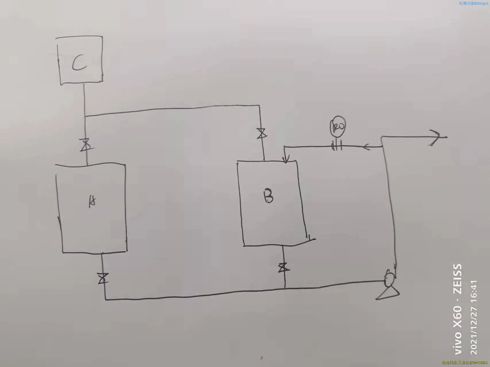

微信图片_20211227164156.webp   现有C罐通过重力流进A罐和B罐,A、B罐标高相等,其中C->A的管道长度少于C->B的管道长度,所以液体进入A罐的量大于进入B罐的量;A、B罐底部同时连接出料泵(泵的回流连接B罐),因为B->出料泵的管道较短,所以B罐的出料量大于A罐的出料量。综上分析实际运行时会出现的情况:(1)假设A、B罐进料量相同,则因为B出料量大于A,故运行时A罐的液位会高于B罐,液位差=A罐到泵的管道阻力损失-B罐到泵的管道阻力损失;(2)实际因为进料量不同(A>B)故A罐的液位运行起来是处于波动状态的。
请问各位达人我这样理解正确吗?

补充A、B罐气相连通,即两个储罐压力相等

按流程理解你的问题好像就没必要这么绕吧?
上面有阀门,如何控制整明白就是啦。
可能没看懂你的用意,是否考虑把阀门列入其中,供参考。

控制C->A的和C->B的阀门开度,就可以解决问题,不需要这么复杂。

如果没有控制阀,是手动阀的话,实际运行起来是不是A的液位会高于B的液位?

两罐底部通过泵入口管道连通,形成了连通器,储罐顶部如果连通大气,顶部压力相等,理论上两罐液位始终保持平衡;两罐入口和出口管道压降可忽略不计;如果出现某罐液位波动情况,说明进口或出口流量发生了偏流,只需对进口阀门、出口阀门开度适当调整即可,不作调整,液位波动也属可接受。

泵运行起来往外抽的时候确实是楼主理解的那样,B的液位下降的块,此时是个动平衡。但是当泵抽吸结束的时候我相信储罐出液阀会及时关上,所以连通管效应没时间体现出来。就像上面有个人说的,反正是手阀,调节阀门开度就可以解决问题了

泵是持续运行的,所以AB罐与泵连接的管路无法起到连通管的作用,只有当泵停的时候才能实现液位的平衡。实际运行的时候管路阻力损失是无法忽略的,正是因为储罐进出口管道阻力损失的差异,才会导致泵运行时会出现A的液位高于B;
若AB罐进料管道各加控制阀与各自液位连锁来控制进料量。能否实现两个储罐的液位相同?我理解的是可以实现,但A罐的进料和出料量将会小于B罐。
请问我的理解正确吗?谢谢~

前半句说得对,但是加控制阀和液位开关稍显繁琐,本职就是让他们俩的管路阻力相等就行了,手阀控制就可以了。后半句要实现他们俩液位相等,最终手段是AB罐的进料量相等、出料量也相等

进料量相等、出料量相等,那就需要将A的进料阀关小,B的出料阀也关小,才能实现。

感觉大家把简单问题复杂化了。简单点讲,A/B罐之间能保证气相平衡或是直通大气,那么他们就是连通器。即使上面分析谁的流量大些、还是小些,连通器也会自己使两个储罐的液位高度相等。

不对的,光靠出料管连接泵无法实现连通器的功能,因为泵入口的压力最低,流体只会从高压到低压!除非停泵。

12楼说得对,实际运行中,泵前流速不高的,多长出来的管道不会有很大的阻力,这个阻力就等于液位差,液位基本一致

管道长度偏差有多少?会影响这么大?管道阻力影响有这么大吗?
