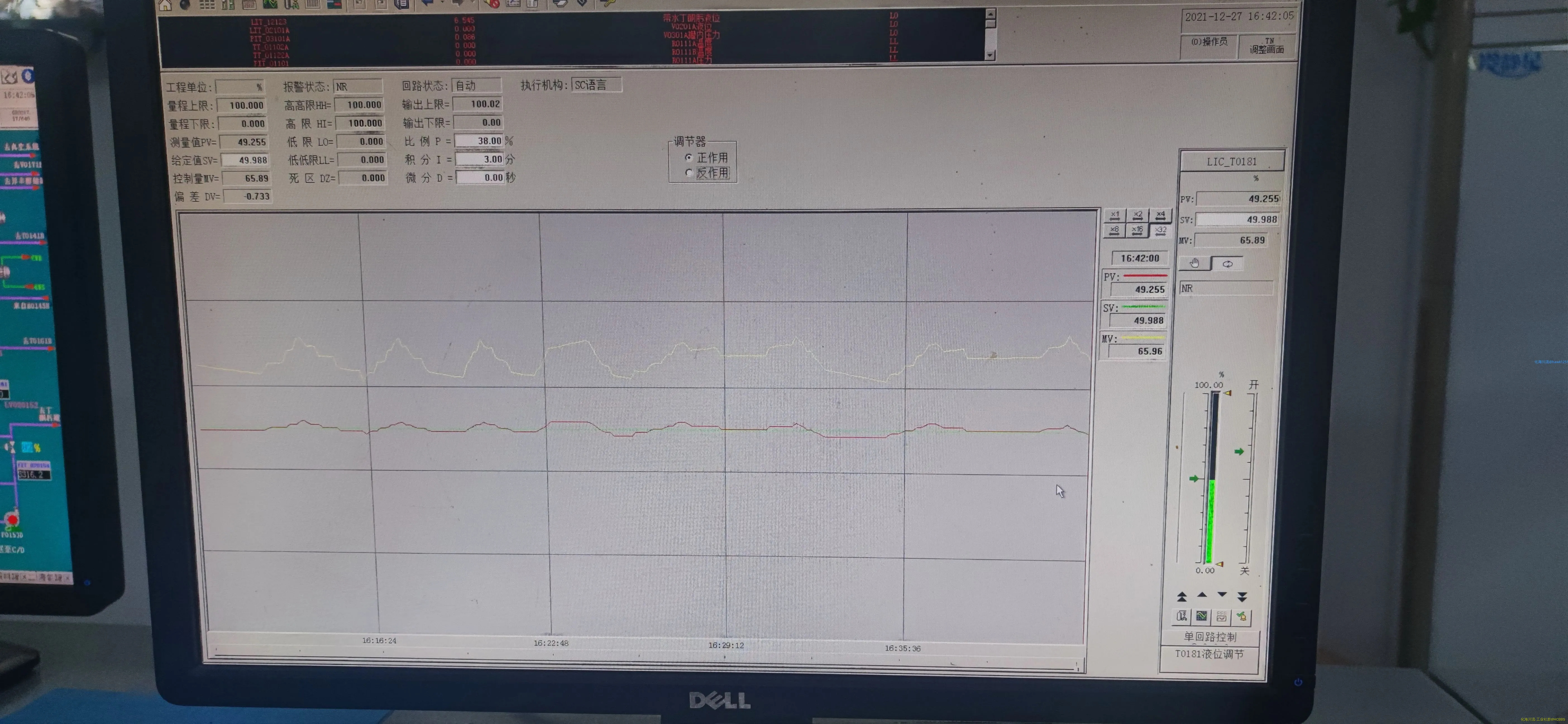

学了DCS没多久,PID整定的操作在网上找了一堆,只要不是这专业的,真看不懂。只摸索着调了下,最后两个单回路的液位调节阀门调成下面这样。原来是上下波动10%-15%,请教下大神点拨以下,如何调成你们要的那样。
还有最后SV和PV趋近在一起后,MV变化很大算正常吗

液位控制用PD调节,液位不用消除滞后积分一般不用,P值试试一般150-200,把微分调大点20左右,你试试

应该是P,I控制。I 积分用于消除余差。微分一般不用。1图,P设置30-35%,I设置4-5分试试。2图同样,减小P,加大I.  详情 回复 发表于 2022-1-2 23:17

比例和积分都适当调大,慢慢调,观察规律
