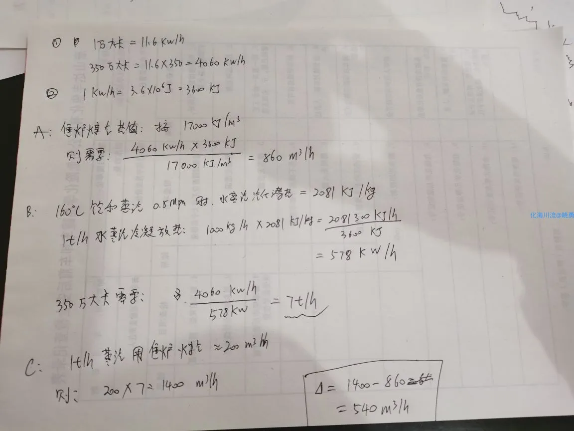

请问,我厂直燃式制冷机组需要热量为350万大卡,我们打算改为热水加热,需要算煤气量增加多少(煤气直接加热改为煤气先产生蒸汽在加热)。
我通过理论计算得到的数值如下图。
但是有一个问题,我们领导说之前用过的蒸汽机组4T/H就够用了,为什么算出来的需要7T呢??
而且,锅炉每吨蒸汽提供60万大卡的热量是恒定的,350万大卡需要6T左右呢,怎么算4T也不够啊,为什么之前就可以呢?是计算错误还是哪里出了问题??
先谢谢大家了,希望大家不吝赐教!!!

以下两点供参考
一、0.5MPa饱和蒸汽温度151℃ 左右
二、你只计算了显热(蒸汽冷凝放热),没有考虑高温水的显热。
