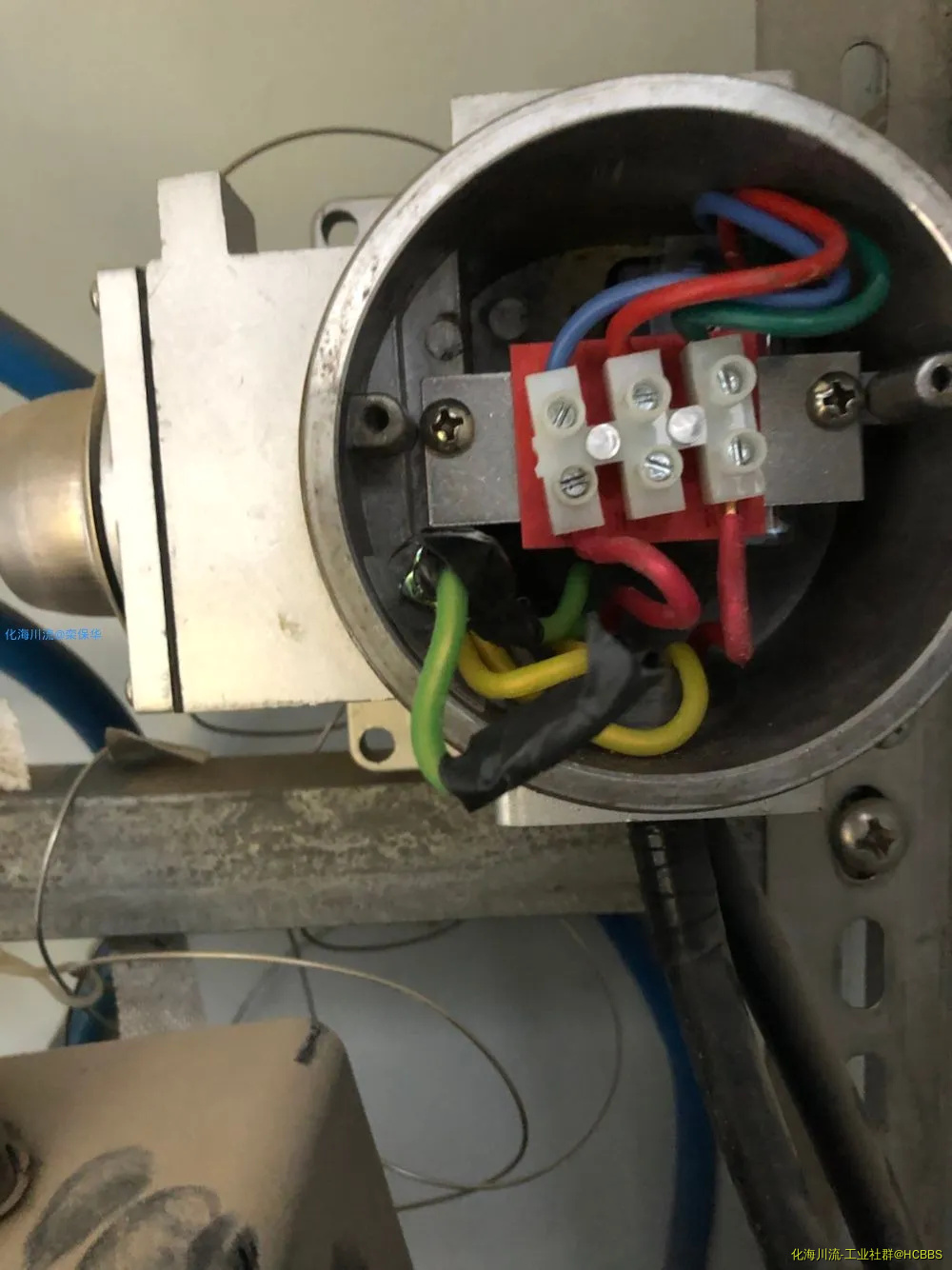

栾保华VIP会员 VIP会员 | 显示全部楼层 |阅读模式       最后访问IP陕西省
改线后
改线后
之前火线和零线在C端和NO端
之前火线和零线在C端和NO端
EA8FF7B1-70C7-45B7-BAC9-2AF7A0ED08AE.webp 电伴热接线盒前段有这样一个接线盒,之前接线如图2,绿线在C端,摘开的红线在NO端,所以电伴热一直不热,电气专业说这个东西不是他们的,没见过,研究半天感觉像是热敏继电器,就像绿色零线摘开后,把火线单独接到C端,使现在处于NC常闭状态,发现电伴热正常了,大神请指导一下这样对不对?

智GEVIP会员 VIP会员 | 显示全部楼层       最后访问IP江苏省
海川大学三年  |  头衔:  【石化企业工程师】
温控器电源接线盒。
C=Common,接零线;NO=Normally Open,常开。接火线。此时电源断开,配合温度传感器,如果传感器检测到的温度低于设定温度,NC闭开,开始加热。
启动加热的设定值应该可调。
具体查找品牌和型号的产品使用手册。

栾保华楼主 VIP会员 VIP会员 | 显示全部楼层       最后访问IP陕西省
智GE 发表于 2021-12-25 14:29
温控器电源接线盒。
C=Common,接零线;NO=Normally Open,常开。接火线。此时电源断开,配合温度传感器, ...
那这个东西里面有温控模块吗?因为很久以前的施工,外面不接任何控温器的,我这样接直接接到NC点,是否就意味跳过温控器,直接一直通电加热,这样也是可以的吧?
