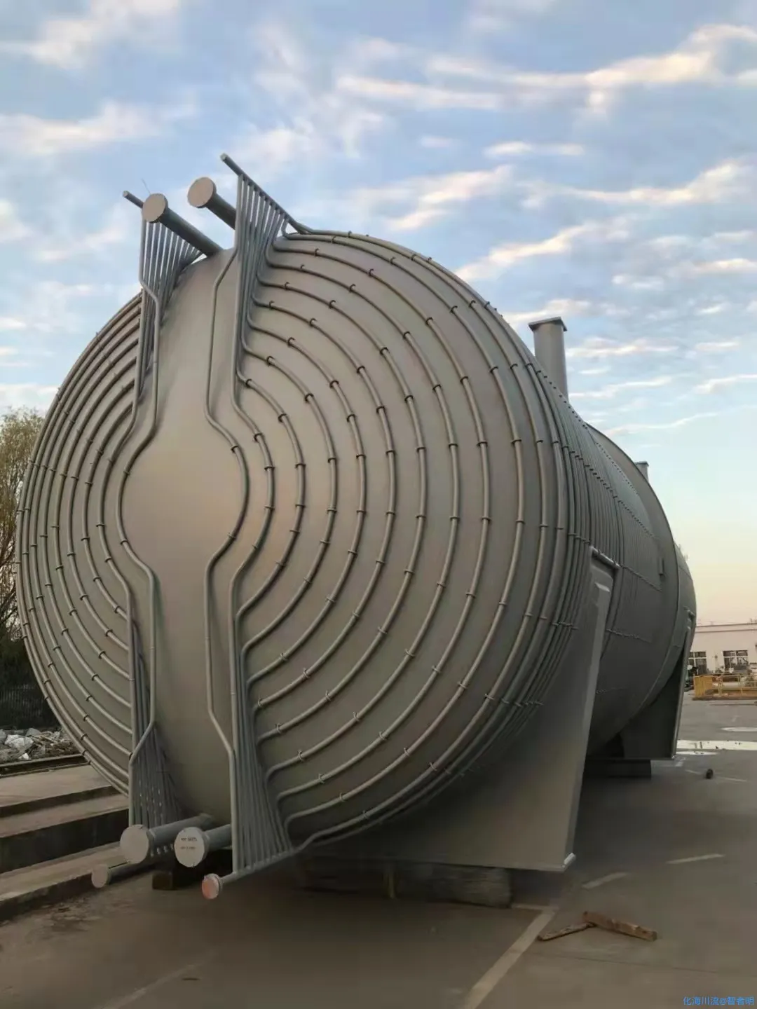

瞧这罐子委屈的,周身五花大绑。

这绳子(管线)里走的蒸汽还是热水?
发表于 2021-12-22 14:11:27
热水应该下进上出,而蒸汽应该是上进下出。  详情 回复 发表于 2021-12-27 08:25

有可能走冷媒吧

不会是走冷媒,散热面太大,直接从鞍座散失了。  详情 回复 发表于 2021-12-22 21:41

你也不知道?全管吧,这么小管子怀疑是气体,瞎猜

伴热盘管,一般走热媒。

看着挺漂亮,看总管和单根伴管管径感觉应该走蒸汽

传热效率真的很低。

感觉这个分配管有点小

是的,伴热管细了,而且一般半环绕就满足恒温效果了,没必要通过这么低效的方式加热介质。

伴热还是冷却呀,缠的真密呀

如果要冷却,前端串一个换热器就可以了。

看着很舒服,设计人员的意愿吧

忌水低沸点物料压容,全冷冻式设计使用这种外盘管型式,牺牲了降温效果,可确保冷却介质不会进入压容内部。
另外很中意上部这个操作平台支座。

若用于加热用途,这个盘管多段并联进出设计,有效的利用了换热管的面积,同样觉得这种物料忌水。

伴热(或伴冷)管道,保温(或保冷)用。
