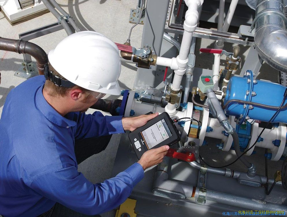

  之前我们的技术小编给大家介绍了475手操器如何对罗斯蒙特3051压力变送器进行设置,很多用户朋友都说很实用。但也有不烧用户朋友说自己买的是艾默生最新的TREX手操器,希望技术小编能够给大家讲讲TREX手操器如何对罗斯蒙特3051压力变送器进行设置。经常小编这一阵的寻找和实践,今天就给大家介绍下罗斯蒙特3051压力变送器如何用TREX手操器进行基本设置。
  一、艾默生TREX手操器如何设置罗斯蒙特3051压力变送器的设备位号。具体步骤如下:
  1.开机,将TREX手操器与罗斯蒙特3051压力变送器连接,选择HART。
  2.通讯成功以后,选择Online(在线),此时就会显示罗斯蒙特3051压力变送器具体可以设置的TREX功能菜单了。
  3、点击选择设置向导。
  4、点击选择基本设置。
  5、设备位号。
  二、艾默生TREX手操器如何设置罗斯蒙特3051压力变送器的测量单位和阻尼。具体步骤如下:
  3、点击选择设置向导。
  4、点击选择基本设置。
  5、点击选择测量/阻尼单位。
  6、点击设置测量单位和阻尼。
  三、艾默生TREX手操器如何设置罗斯蒙特3051压力变送器的模拟输出。具体步骤如下:
  3、点击选择设置向导。
  4、点击选择基本设置。
  5、点击选择模拟输出。
  6、点击选择主变量为。
  7、点击设置主变量实际量程上限/主变量量程下限。
  四、艾默生TREX手操器如何设置罗斯蒙特3051压力变送器的报警/饱和水平。具体步骤如下:
  3、点击选择设置向导。
  4、点击选择基本设置。
  5、点击选择报警/饱和水平。
  6、点击选择1模拟量输出报警类型。
  7、点击设置高、低、保留最近输出值。
  6、点击设置2高位报警/3高饱和/4低保和/5低位报警。
  6、点击选择6组态报警和饱和水平。
  7、点击设置namur/rosemount/其他/退出。
