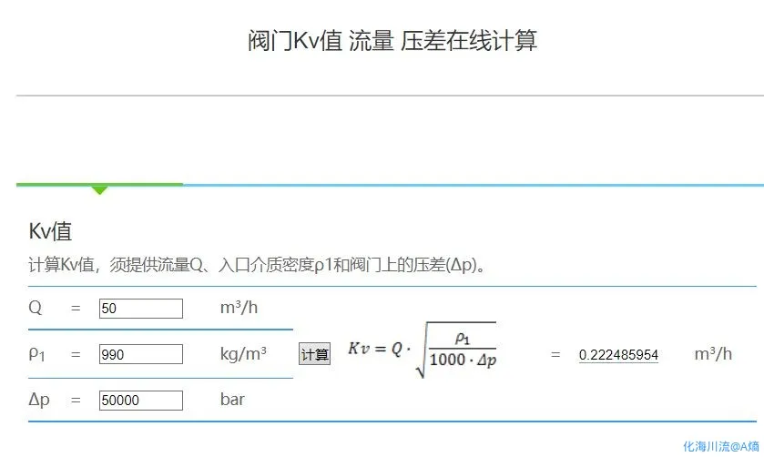

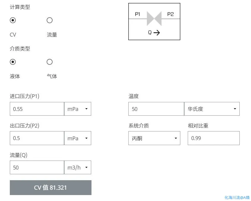

我这边流程大概是这样的,我们项目要采购调节阀,需要由仪表人员先出规格书,规格书上就有调节阀的CV值、开度和选用CV值这3个值填写,我自己看了下之前设计院出的调节阀的规格书,然后自己学习网上查调节阀的计算和设计院的规格书做了一个对比,下面2个图是我在网上找的计算的,一个80多,一个0.22。两个数值差别特别的大,问下是怎么回事。这两个数值是不是不是一回事?设计院的规格书和80多的这个数值非常接近。0.22这个KV值是不是有其他的作用。
另外还有个问题,计算出CV值,开度,之后怎么选阀门的大小DN40?DN50?

你的第二张图片里面的压差单位明显就搞错了,0.05mpa,是0.5bar,按那个公式算出来kv值70.36,再乘1.167转换成cv为82.1

A熵楼主 VIP会员 VIP会员 | 显示全部楼层       最后访问IP河南省
@猪宝宝 发表于 2021-12-20 23:10
你的第二张图片里面的压差单位明显就搞错了,0.05mpa,是0.5bar,按那个公式算出来kv值70.36,再乘1.167转 ...
谢谢大佬,确实单位错了

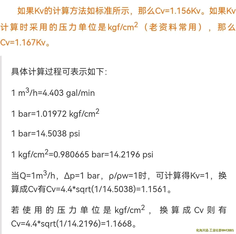

我搜了下,也有乘1.156倍的,想知道哪个是正确的哪~1.156倍算出来是81.33

@猪宝宝VIP会员 VIP会员 | 显示全部楼层       最后访问IP浙江省
区别如图

1MPa=10bar楼主第二张图写的5万bar 那就是5000MPa

压差数据换算错了

Q:一个80多,一个0.22。两个数值差别特别的大,问下是怎么回事。
A:上面的海友已答复,主要是单位错误和Cv与Kv转化的问题
