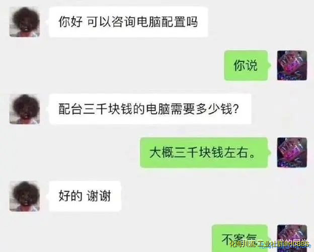

简介--忍不住要发个图,楼主莫生气~ .guestviewthumb {margin:10px auto; text-align:center;}.guestviewthumb a {font-size:12px;}.guestviewthumb_cur {cursor:url("template/one_default/assets/common/scf.gif"), de ...-登录查看全文

你这段子不适用,不懂化工的才觉得有意思  详情 回复 发表于 2021-12-20 14:00

简介--myface 发表于 2021-12-20 09:59 忍不住要发个图,楼主莫生气~ 你这段子不适用,不懂化工的才觉得有意思-登录查看全文
发表于 2021-12-20 14:00:55
哦,是我肤浅了  详情 回复 发表于 2021-12-20 15:00

简介--清城君 发表于 2021-12-20 14:00 你这段子不适用,不懂化工的才觉得有意思 哦,是我肤浅了-登录查看全文
发表于 2021-12-20 15:00:13
简介--从头学起了-登录查看全文
