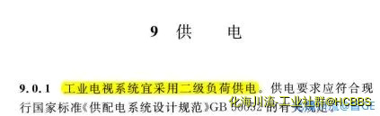

各位老师,工厂的电视监控系统用上UPS吗?国家有标准吗?

有没有标准不知道,用上UPS还是可以的,毕竟是监控,万一停电的话还能继续监视现场情况

除了安全方面有要求的,其他的就看你自己了,你觉得重要就上呗

智GEVIP会员 VIP会员 | 显示全部楼层       最后访问IP江苏省
海川大学三年  |  头衔:  【石化企业工程师】
规范有如下要求,具体见附件。
发表于 2021-12-20 19:43:59
GB 50052-2009 供配电系统设计规范.pdf

GBT 50115-2019 工业电视系统工程设计标准.pdf
