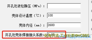

[求助] SW6 开孔补强出错

SW6一般都按内径算,用514算跟你计算书中的一致

开孔补强界面处的φ=1.0是软件默认的,计算时根据需要自行调整。

开孔补强计算时,壳体的焊缝系数取1,除非开孔计算范围内有焊缝。

MINGBAIVIP会员 VIP会员 | 显示全部楼层       最后访问IP辽宁省
这个问题是出现在焊接接头系数上,壳体的焊接接头系数是0.85,.SW6程序在计算壳体厚度时系数采用的是0.85,确定了壳体的计算厚度。然而在补强计算时,需要壳体的计算厚度,这个厚度不是壳体计算时厚度COPY过来,程序又计算了一次壳体的厚度,此次计算焊接接头系数的选取是根据开孔处壳体焊接系数,若填0.85,此时计算厚度与壳体计算厚度相同,若填1.0,此时的计算厚度要薄于壳体计算时所确定的厚度。有过这样的说法,壳体的焊接接头系数是0.85,开孔位置没在焊缝上,开孔处壳体焊接系数填1.0,这样说法是不合适的,壳体的计算时焊接接头系数用0.85接头系数计算的,并非没有焊缝处接头系数采用的1.0。所以开孔处的焊接接头系数,要与壳体的焊接接头系数一致,保证补强计算正确。否则可能造成计算补强面积满足,而实际不能满足。

那如果必须一致的话,软件直接此处不可改不更好吗?此处不用输直接用筒体上的焊接接头系数

进行补强计算时需要的壳体厚度,应该直接COPY筒体的计算厚度或此处的焊接接头系数与筒体的焊接接头系数相同而不需要设计者输入。但这是程序员考虑的事了,吾辈只能是明白的使用这个软件了  发表于 2021-12-18 23:38

有个疑问,筒体计算时的接头系数是0.85,开孔补强时开孔处的接头系数取1.0是没有问题,但接管的接头系数怎 ...
接管,如果是无缝管的话,按1.0计算。焊缝都没有了,不是比焊缝RT-100%更好么。或者你可以认为有一条虚拟焊缝,其RT-100%的是Ⅰ级合格

你有没有注意计算书中接管是什么材料?是管材还是板材?如果是管材,取1.0当然没有问题!

哦,没注意看,板卷的,那接管的系数取筒体一样 但是,如果是人孔,那么按照一张片子300长度来看(人孔普遍150-200),基本上属于理论RT-20%而实际RT-100%的状态,取0.85或者取1.0都没没问题的。  详情 回复 发表于 2021-12-17 16:28

人孔筒节即使短,一张片子,100%RT,但合格级别与主体焊缝一样III级,接头系数仍然取0.85

是的 不过一般专业制造厂,95%以上的都是Ⅰ级片,Ⅱ级片很少,可以接收偶尔Ⅲ级片, 如果大批量Ⅲ级片出现,那么就要找原因了。 要求高的厂家,大量Ⅱ级片都会找原因。  详情 回复 发表于 2021-12-18 09:24

即使检测结果全是I级片,但设计时就只能是按III级片来定接头系数!

一般筒体开孔处避开焊缝,这筒体都没有焊缝了,接头系数当然是1.这跟设备接头系数统一不统一不是一回事。
