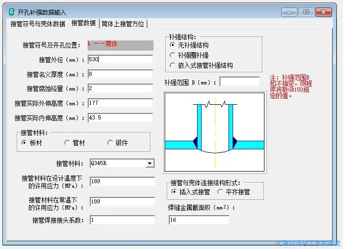

[求助] SW6 开孔补强出错
3.7K |55
江水如海流VIP会员 VIP会员 | 显示全部楼层 |阅读模式       最后访问IP重庆市
开孔补强计算里,壳体计算厚度怎么和筒体里面的计算厚度不一样呢?  这是怎么回事

没有错,3.7是接头系数0.85 计算出的,你开孔不会开在纵横上,补强计算筒体是按接头系数1进行的。就是3.16mm
发表于 2021-12-13 15:37:29
巴黎 + 2 支持
焊接接头系数不一样
发表于 2021-12-13 17:00:22
海川工程师(荣誉)  |  头衔:  【略幽默,较阳光】
楼上正解,是因为焊接接头系数不同所致
发表于 2021-12-14 08:42:02
海川讲师  |  头衔:  TA未设置
有个疑问,筒体计算时的接头系数是0.85,开孔补强时开孔处的接头系数取1.0是没有问题,但接管的接头系数怎么是1.0?(设计是100%探伤+II级片?)
发表于 2021-12-14 08:58:42
接管,如果是无缝管的话,按1.0计算。焊缝都没有了,不是比焊缝RT-100%更好么。或者你可以认为有一条虚拟焊缝,其RT-100%的是Ⅰ级合格  详情 回复 发表于 2021-12-17 13:45
江水如海流楼主 VIP会员 VIP会员 | 显示全部楼层       最后访问IP重庆市
那这个 接头系数应该统一吗?还是筒体和接管的要不一样。   接头系数是对焊缝检测百分比对吗?  我这样理解没错吧!
发表于 2021-12-14 09:10:34
对于一台设备来说,接头的检测要求一般不是应该一致?看下你的图上人孔的无损检测要求是怎么规定的,是不是100% RT ,II级合格?  详情 回复 发表于 2021-12-14 12:41

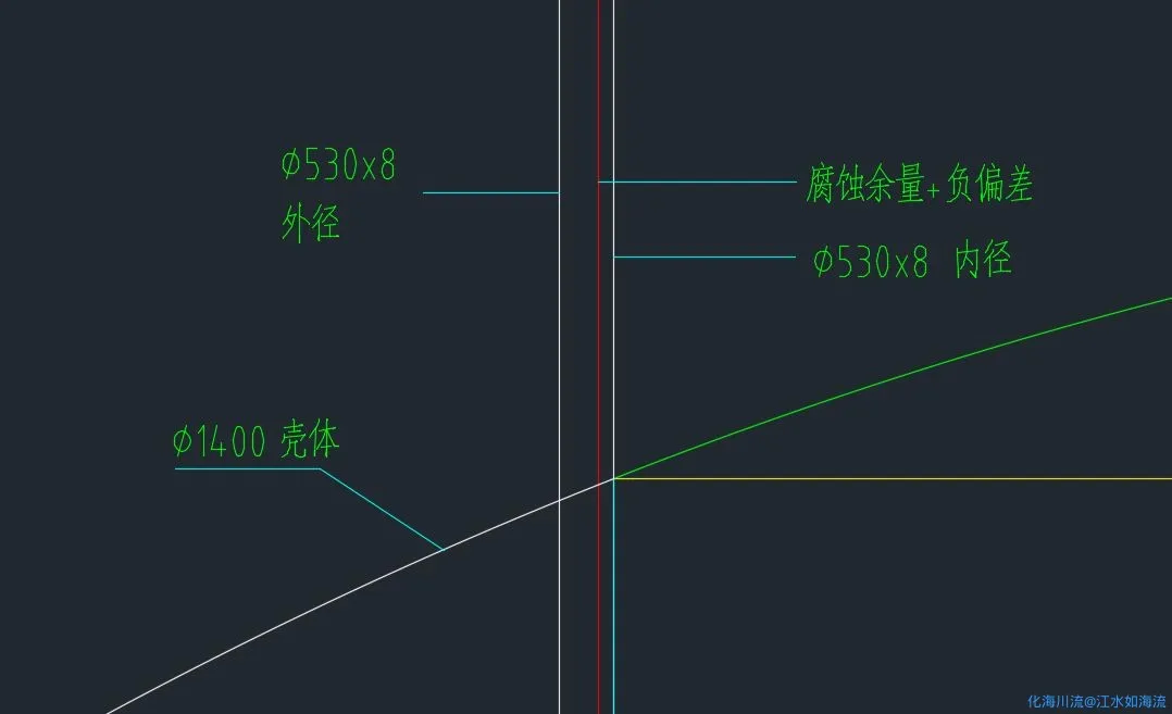

1.webp 2.webp       这个非圆形开孔长直径 518.6  是怎么算的啊!  我量了外径内径长度 都不正确
发表于 2021-12-14 09:53:34
内径加管的腐蚀裕量和负偏差  详情 回复 发表于 2021-12-14 10:44
suifengzhiyuVIP会员 VIP会员 | 显示全部楼层       最后访问IP天津市
内径加管的腐蚀裕量和负偏差
发表于 2021-12-14 10:44:33
suifengzhiyu 发表于 2021-12-14 10:44
内径加管的腐蚀裕量和负偏差
这个是插入式接管 怎么开孔的直径比接管的直径小  怎么插入进去呢?我不理解
发表于 2021-12-14 11:22:26
这里的开孔直径是用于计算的数据,就是接管富裕的部分也计入开孔补强计算。所以并不能用接管外径和开孔直径进行比较。  详情 回复 发表于 2021-12-14 14:57
开孔直径和实际开孔的直径不是一回事。开孔直径是接管内径加二倍厚度附加量。  详情 回复 发表于 2021-12-14 12:34

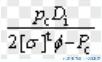

内径加管的腐蚀裕量和负偏差
接管计算厚度是用这个公式吗   还是Pc*Do/2[σ]tΦ+Pc    这两公式算出来都不对哦
发表于 2021-12-14 11:35:40
SW6一般都按内径算,用514算跟你计算书中的一致  详情 回复 发表于 2021-12-14 15:06
开孔直径和实际开孔的直径不是一回事。开孔直径是接管内径加二倍厚度附加量,是计算开孔补强时用的。

海川讲师  |  头衔:  TA未设置
江水如海流 发表于 2021-12-14 09:10
那这个 接头系数应该统一吗?还是筒体和接管的要不一样。   接头系数是对焊缝检测百分比对吗?  我这样理解 ...
对于一台设备来说,接头的检测要求一般不是应该一致?看下你的图上这个接管的无损检测要求是怎么规定的,是不是100% RT ,II级合格?
发表于 2021-12-14 12:41:22
zjq1962 发表于 2021-12-14 12:41
对于一台设备来说,接头的检测要求一般不是应该一致?看下你的图上这个接管的无损检测要求是怎么规定的, ...
就要求了A、B 还是20%   他们说这个是空气罐
发表于 2021-12-14 13:11:21
那接管的接头系数取1.0就是错误了  详情 回复 发表于 2021-12-14 14:23
海川讲师  |  头衔:  TA未设置
那计算书中接管的接头系数取1.0就是错误了
发表于 2021-12-14 14:23:05
嗯嗯  已经改过来了   谢谢您哈
发表于 2021-12-14 14:57:13
发表于 2021-12-14 15:06:48
开孔削弱区域没有焊缝,按焊缝系数1输入并计算 了
