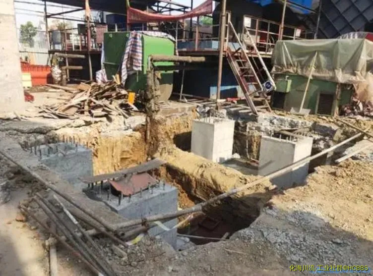

施工现场怎样做好总平面图管理,某项目,土建施工因各自原因滞后,现场基础出来后,钢结构和地下管道、设备开始同步安装;现场出现措施材料和施工材料堆放在现场,吊车有50多台,经常出现安全通道拥挤,人员、车辆、材料在同一区域,安全隐患很大,这些可能和总图管理有很大关系,怎样做好总平图管理呢?如图例 QQ图片20211211155812.webp

这样
发表于 2021-12-11 16:07:11
这个和总图管理没啥大关系吧,你们现场没人吗?你总图规划的在好, 现场不执行不是白瞎吗
发表于 2021-12-11 16:15:25
先地下后地上,先系统工程后装置工程,先道路、先管廊,先设备安装后工艺管道,。。。。
发表于 2021-12-11 16:41:53
这是基本顺序,但是我们项目的道路都是放到最后施工的,主要是避免施工过程破坏和占用作业面。 所以是否先道路,还是要具体情况。  详情 回复 发表于 2021-12-13 07:01
我们的事情大多出在协调管理和落实执行:管的人未必懂,懂的人说了不算 凡事到了利益面前都要变形,各行其是,不但效率低下,而且忽视甚至无视安全  详情 回复 发表于 2021-12-12 09:33
这个现象应该是管理问题。
在施工前就要有一张“甘特图”作为工程进度管理的。
按照这张图各负其责,对于违者要有制约机制。
如果出现了类似的原因,就要随时调整,避免这类事情发生的扩大化。
供参考。
发表于 2021-12-12 09:33:53
智者明 + 10 深入讨论
zw.810520楼主 VIP会员 VIP会员 | 显示全部楼层       最后访问IP广东省
领导都要抢进度,施工队明明可以在一个区域内共用一台或两台吊车,但是每个队都需要,机具浪费,通道占用;暂时不用的材料都拉到现场~~~~~
所以是否先道路,还是要具体情况。
发表于 2021-12-13 07:01:00
能不能先施工道路和排水沟呢,特别是雨季,干起来很头疼~~~
发表于 2021-12-13 09:47:02
整洁的现场都是在总平面规划时将临时道路与正式道路相结合、临时给排水与正式给排水相结合,先给排水施工,然后将正式道路施工至基层,并在交叉路口预留穿线管、涵,以便将来照明、通信电缆等过路,待工程进入后期,  详情 回复 发表于 2021-12-13 11:15
整洁的现场都是在总平面规划时将临时道路与正式道路相结合、临时给排水与正式给排水相结合,先给排水施工,然后将正式道路施工至基层,并在交叉路口预留穿线管、涵,以便将来照明、通信电缆等过路,待工程进入后期,正式路面施工完成。
发表于 2021-12-13 11:15:54
