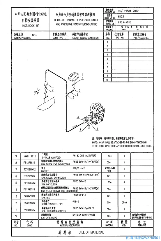

求助:精细化工企业反应釜上的压力测量就地和远传的是否可以共用同一个取压点?

WXH0501楼主 VIP会员 VIP会员 | 显示全部楼层       最后访问IP广东省
感谢!附图所示是自控安装图册上的图,想请教这种连接用于什么工况?

图册上有规范号HG21581,安全仪表系统50770中是有明确规范要求参与连锁的要不同取压点,至于其他的DCS点位没有规范明确要求。

如果仅仅是测量、监视、记录用的信号,可以用一个点。
如果是涉及报警、联锁等,最好是从开。
