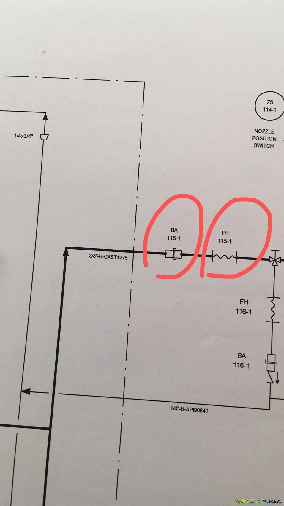

大家好:
问一下 图中圈出的表示啥含义?
PID表头无图例说明,特来问一下。谢谢了!

一般角落都有说明的啊
发表于 2021-12-5 16:56:15
没有首页图吗?

快插连接/软管?软连接?

在配管图上找,上面有,或者找总目录

FH好像软管

应该是软连接图例

应该是 拉断阀,软管吧
