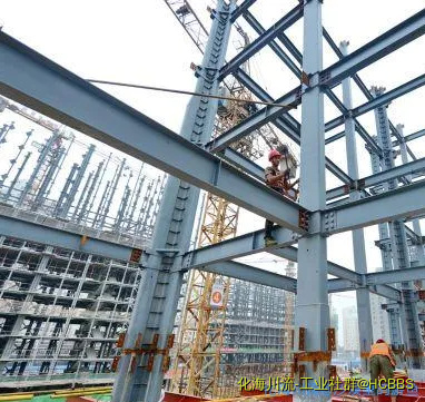

简介--一般来说,钢结构施工的工期由以下几部分组成: 1) 钢结构详图深化 2) 工厂备料 3) 工厂加工 4) 现场施工 而实际上,钢结构设计方案和设计图纸的好坏,将很大程度上影响以上每一个步骤。如: 1) 施工图设计不到位,造成详图深化沟通时间过长,从而影响下料时间节点; 2) 由于缺乏设计经验,采用了市场上采购困难或订货周期过长的截面规格,将影响备料时间; 3) 采用了加工工作量大的结构设计方案,造成工厂下料、焊接工作量巨大,工厂加工时间过长; 4) 采用了大量的现场焊接,或者构件安装工序繁复、安装工作量大等,也会造成现场施工工期大幅延长。 由此可见,设计的合理性将对工期的每一个环节都造成影响,而且这些环节环环相扣。-登录查看全文
