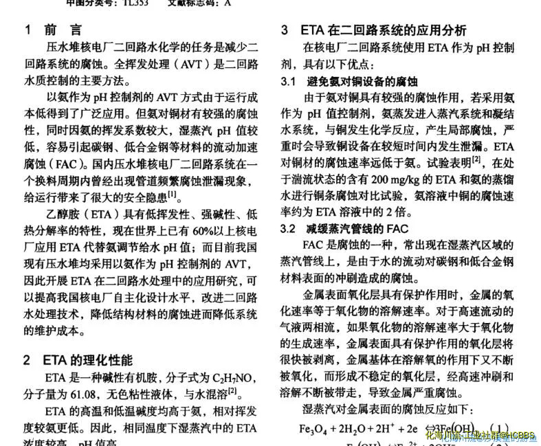

听说镇海炼化开工用乙醇胺冲一遍就开工,不需要蒸汽吹扫和蒸汽试压,节省了很多环节;由镇海炼化的还有给指导一下;感激不尽

我看介绍还是用在蒸汽管道中多  详情 回复 发表于 2021-12-1 16:19
也是看到你的发帖网上找的资料,跟着学习了一下, 欢迎您多多发起话题多多交流 这些原来应用在专业领域的技术,能够更多应用到民用中来  详情 回复 发表于 2021-12-1 16:18

我看介绍还是用在蒸汽管道中多
