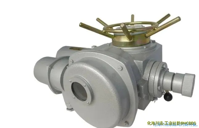

正确选择阀门电动执行器应注意以下几点:
1、操作力矩:操作力矩是选择阀门电动装置的最主要参数,电动执行器输出力矩应为阀门操作最大力矩的1.2~1.5倍。
2、操作推力阀门电动装置的主机结构有两种:一种是不配置推力盘,直接输出力矩;另一种是配置推力盘,输出力矩通过推力盘中的阀杆螺母转换为输出推力。
3、输出轴转动圈数:阀门电动装置输出轴转动圈数的多少与阀门的公称通径、阀杆螺距、螺纹头数有关,要按M=H/ZS计算(M为电动装置应满足的总转动圈数,H为阀门开启高度,S为阀杆传动螺纹螺距,Z为阀杆螺纹头数)。
4、阀杆直径对多回转类明杆阀门,如果电动装置允许通过的最大阀杆直径不能通过所配阀门的阀杆,便不能组装成电动阀门。因此,电动装置空心输出轴的内径必须大于明杆阀门的阀杆外径。对部分回转阀门以及多回转阀门中的暗杆阀门,虽不用考虑阀杆直径的通过问题,但在选配时亦应充分考虑阀杆直径与键槽的尺寸,使组装后能正常工作。
5、输出转速:阀门的启闭速度若过快,易产生水击现象。因此,应根据不同使用条件,选择恰当的启闭速度。
6、阀门电动执行器有其特殊要求,即必须能够限定转矩或轴向力。通常阀门电动装置采用限制转矩的连轴器。当电动装置规格确定之后,其控制转矩也就确定了。一般在预先确定的时间内运行,电机不会超负荷。
7、控制形式:阀门电动执行器分为开关型和调节型,调节型执行器信号还分为电流信号和电压信息号。
8、控制电压:常规电动执行器电压有AC220V、AC380V、DC24V等。
