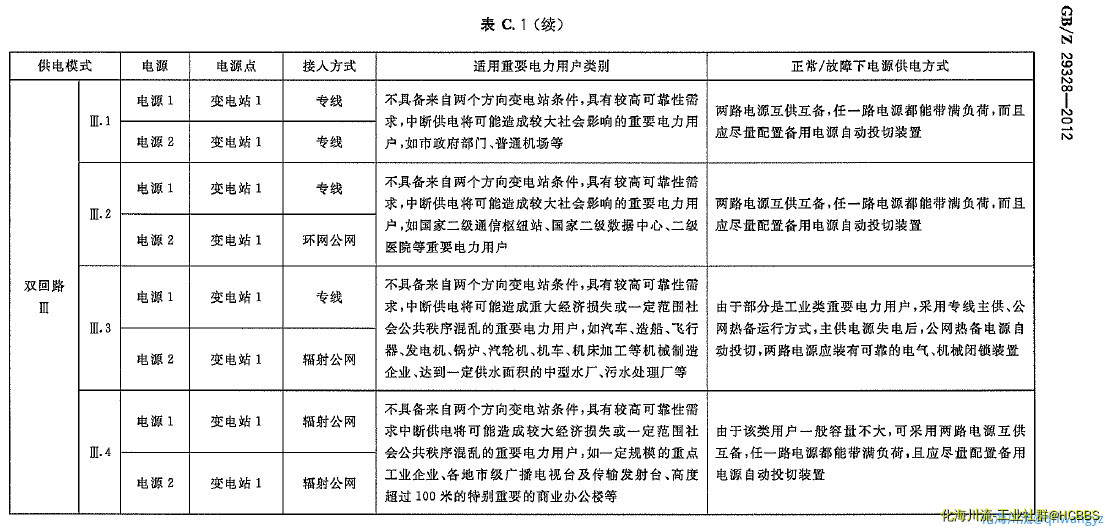

啊哈,这位海友关于供电系统双回路供电问题,你可参照学习一下规范《GBZ 29328-2012 重要电力用户供电电源及自备应急电源配置技术规范》即可明白啦!
总之,双回路供电不代表双电源供电(取决于上级变电站的配置),故障停电的可能性是肯定存在的!
GBZ 29328-2012 重要电力用户供电电源及自备应急电源配置技术规范.pdf ( 下载次数: 3,容量1.37 MB,共需【3  财富值  +  财富 -5 财富值】)

根据用电负荷的性质,制定不同的供电方案。双电源提高供电的可靠性,适合一级、二级负荷的供电。但是如果供电的外网出现问题,也就是两条供电线路同时出现问题,依然会出现停电。
发表于 2022-3-16 16:45:26
ray20598VIP会员 VIP会员 | 显示全部楼层       最后访问IP江苏省
双电源只是为解决停电问题提供了前提条件,要想解决停电问题,还需要配置备自投装置,当一条进线晃电时,切换到另一条进线电源上面,这样停电的间隔很短。如果负载有电动机,特别是高压电动机,则还需配置电源快切装置,实现电源的快速切换,这样母线上一直有较高的残压,生产不会中断,基本可以理解为不停电。

真正意义上的双电源是你双电源的电压等级的上级站的进线电源来自两个不同的变电站,否则也不算双电源,一个站停电,全玩完。
