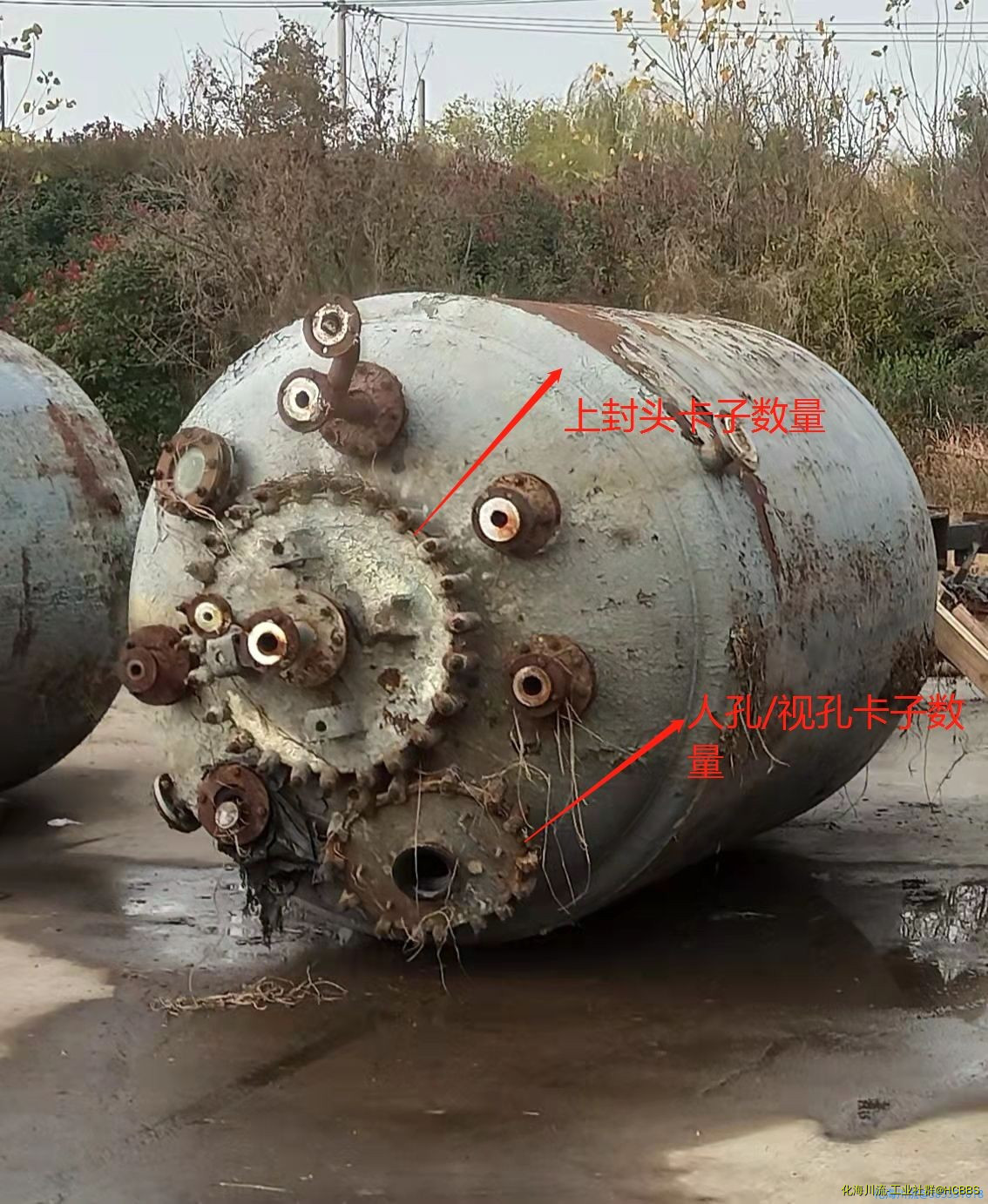

5000L闭式反应釜,它的椭圆型人孔盖,和上封头卡子的数量有什么规范要求吗?我找了一圈子都没找到,我找了 HGT 2054-2007 搪玻璃设备 卡子,HGT2053-2005 人孔法兰,都没有相应的说明,哪位大师能给小弟指点下,谢谢 image.png

在搪玻璃人孔标准,搪玻璃产品标准(搅拌容器,储存容器等)上面有卡子规格和数量。

你就不会找找  人孔标准?HG2055.1。。。。。。。。。。。。。。。。

12-16个卡子M12、M16

可以利用法兰、平盖、垫片算一下

HGT 2055.1-2006 搪玻璃人孔,详细数据在表5,n 代表数量,AM代表规格

不是钢制人孔,钢制人孔是没法参考的!是搪玻璃人孔标准!  详情 回复 发表于 2021-11-30 15:29

按压力不同,卡子数量也不同。釜内常压无所谓了。

设备的出厂图纸上也有标注
