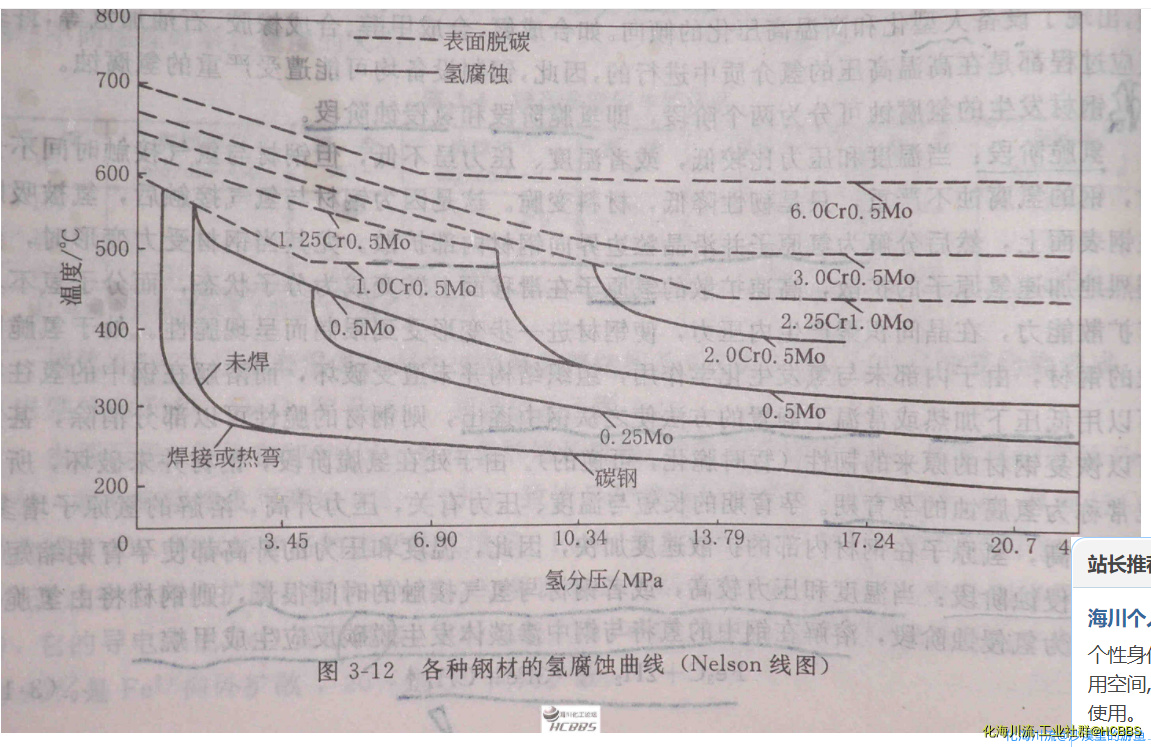

大侠们!不同材质发生高温氢腐蚀的具体温度是多少,哪里能查到?纳尔逊曲线只是个大概温度,不具体。

多少年来对于操作在高温高压氢环境下的设备材料选用,都是按照原称为“纳尔逊 (nelson)曲线”来选择的。该曲线最初是在1949年由g.a.纳尔逊收集到的使用经验数据绘制而成,并由api(美国石油学会)提出。1967年前版权属g. a.纳尔逊;其后再版权由 g.a.纳尔逊转让给api,并由api于1970年作为apl出版物941(第一版)公开发行。 从 1949年至今,根据实验室的许多试验数据和实际生产中所发生的一些按当时的纳尔逊曲线认为安全区的材料在氢环境使用后发生氢腐蚀破坏的事例,相继对曲线进行过7次修订,现最新版本为api rp(推荐准则)941(第5版)“炼油厂和石油化工厂用高温高压临氢作业用钢”。apl 941一直是最有用的抗高温氢腐蚀选材的一个指导性文件。 应当注意的是apl 941仅仅只涉及到材料的高温氢腐蚀,它并不考虑在高温时的其他重要因素引起的损伤,比如系统中还存在着像硫化氢等其他腐蚀介质的情况,可能发生回火脆性等损伤以及可能与高温氢腐蚀发生叠加作用的损伤等。
发表于 2021-11-29 20:21:57
具体内容你可以参见API RP941-2008 Steels for Hydrogen Service at Elevated Temperatures and Pressures in Petroleum Refineries and Petrochemical Plants
