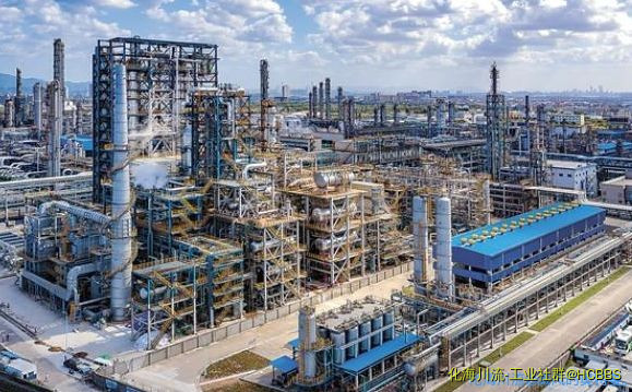

11月20日,镇海炼化公司新建400万吨/年加氢裂化装置产出合格柴油产品,装置开车一次成功。
该装置是国内单系列最大的加氢裂化装置,采用中国石化自主知识产权的加氢裂化成套工艺技术,原料中柴油掺炼比例高达37.5%,主要产品包括轻石脑油、重石脑油、航煤等。装置投产后,可为乙烯装置提供优质石脑油原料,有效降低柴汽比。
该项目去年2月29日打下第一根桩,今年9月30日中交。装置建设期间,项目团队联合施工、监理等单位充分发挥“大兵团”作战优势,有效克服了毗邻生产装置、建设周期短、疫情防控等难题,加快推进项目建设。生产团队提前参与装置质量检查,顺利完成了“三查四定”、动静设备试车等各项工作。
在开工过程中,属地运行部始终把安全放在首位,严格按照开工网络计划和方案,合理规划网络进度,横向布置,纵向落实,多线并进,控制好升温升压速度。开工团队严格落实网格化管理要求,针对现场发现的问题,组织现场保运人员24小时不间断落实整改。装置引入物料前,做好与调度、上下游装置之间的联系,严格落实手指口述要求,做好盲板状态管理,杜绝乱排乱放,确保装置开工各个步骤可控受控。
目前,装置已正式步入正常生产序列,各项产品指标合格,设备运行状态良好。
