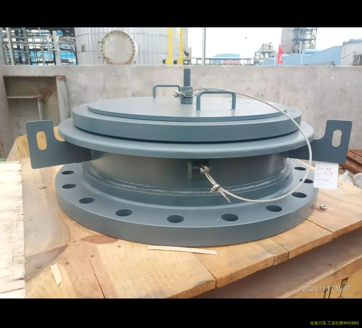

这个是什么部件,您知道吗?

就像单反镜头盖防丢绳一样的作用。
发表于 2021-11-18 15:41:39
怕丢,还是怕滑脱 以前也没有见过 感觉有点高科技  详情 回复 发表于 2021-11-18 18:03

发表于 2021-11-18 17:54:43
智者明 发表于 2021-11-18 15:41
就像单反镜头盖防丢绳一样的作用。
怕丢,还是怕滑脱
以前也没有见过
感觉有点高科技
发表于 2021-11-18 18:03:03
可能是怕安装或检修时搭配错。  详情 回复 发表于 2021-11-18 18:14
沙漠里的游鱼 发表于 2021-11-18 18:03
怕丢,还是怕滑脱
以前也没有见过
感觉有点高科技
可能是怕安装或检修时搭配错。

防遗失,防配错,

防静电的结构,上下串起来,还特意做了固定,中间夹的很可能是不导电的非金属垫片

跨线哪有用钢丝的。。。  详情 回复 发表于 2021-11-22 10:21
原来还有这样的用途,以前没有注意到  详情 回复 发表于 2021-11-20 09:14

跨线哪有用钢丝的。。。
发表于 2021-11-22 10:21:27
这是一个泄放口,您的意思还是做配对用???  详情 回复 发表于 2021-11-22 10:45
沙漠里的游鱼 + 3 积极参与
wanlirn 发表于 2021-11-22 10:21
跨线哪有用钢丝的。。。
发表于 2021-11-22 10:45:39
就是泄放口打开了 怕盖子 掉到其它地方伤人啊  详情 回复 发表于 2021-11-22 10:49
发表于 2021-11-22 10:49:15
一种防滑脱的措施,很好  详情 回复 发表于 2021-11-22 10:56

看着像我们的阀门

导静电
油罐上用的吧

这叫紧急泄压人孔。

对,就是你说的这个,他的功能如何实现的???
为什么盖子要有一根钢丝绳连起来

我觉得应该是常压人孔,是滑动起来,所以设计了一个保险绳。

类似安全阀
发表于 2021-12-16 12:10:00
像人孔那样大的一个泄放孔  详情 回复 发表于 2021-12-16 12:11
