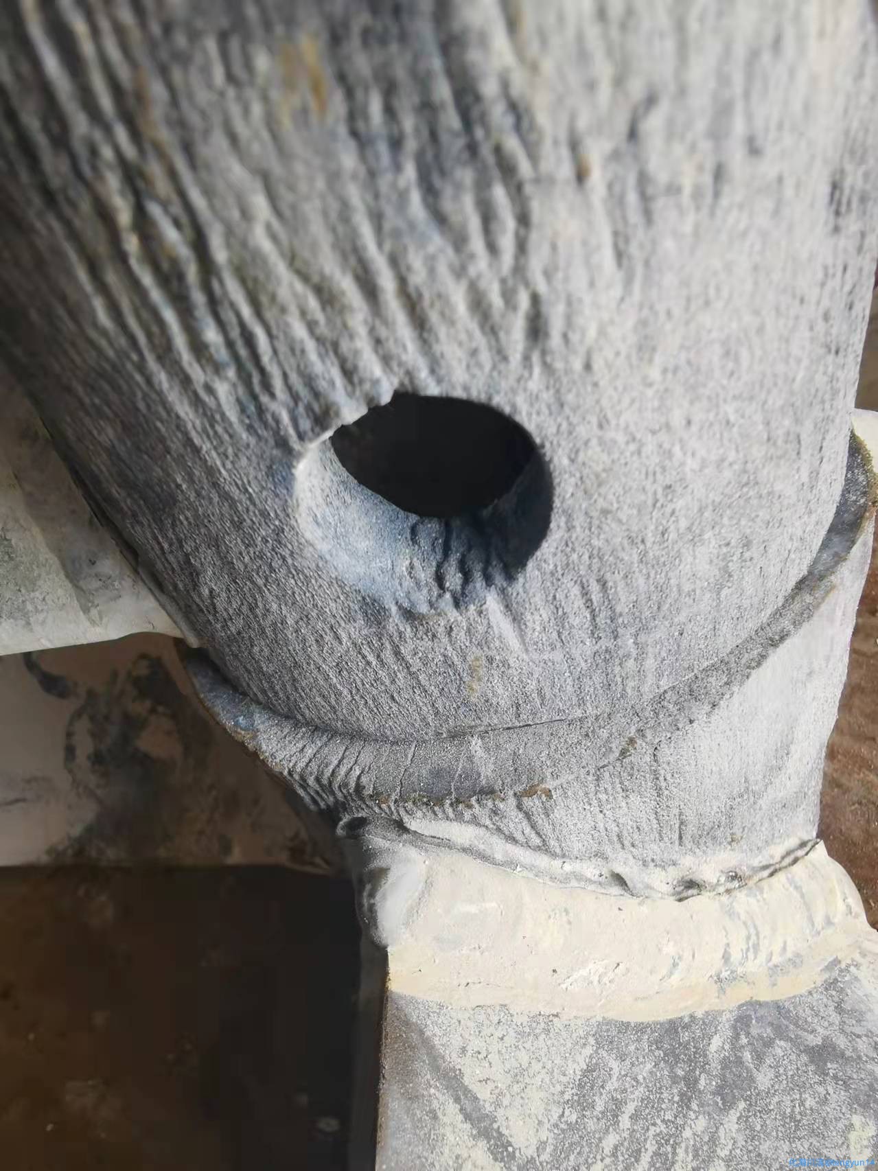

我们单位几台锆反应釜,使用3年左右,最近发现搅拌叶片轴套腐蚀,但只是轴套腐蚀,与其焊接的叶片完好,材质都检测确认了是ZR3的,工况:介质50%左右硝酸及物料,温度160℃,压力0.9Mpa。询问了厂家,轴套是锻件,会不会是锻造过程中高温影响了锆的防腐蚀性能

这里考虑是搅拌器轴套问题,轴套材质升级,采用锆材试试。

轴套也是锆材的
发表于 2021-11-17 19:32:08
考虑两个方面原因:1、轴套锻造时是否有氧化或其他杂质影响材料耐腐蚀性能;2、是否存在应力腐蚀。

我觉得是锻造加工过程中,后期没有进行应力消除造成。
叶片是锆材,由于材质较薄,加工过程中,产生的应力很容易就通过热处理消除了,但轴承轴套是很厚的锆材,又经过锻打加工,内部应力如果不经过严格的后处理,很难消除,在使用过程中,应力释放便容易产生材质的结构缺陷而造成腐蚀。

更换新的或者堆焊一层新的锆702焊丝

题主作为设备使用方,都研究到材料的热处理工艺上去了,我都怀疑你是材料相关专业毕业的。
据我在宝钛的老师讲,不同的温度,和同一温度下热处理时间的长短,都会影响到材料的性能。应该是宝鸡的小厂锻造过程中温度控制过过高或者过长导致。
