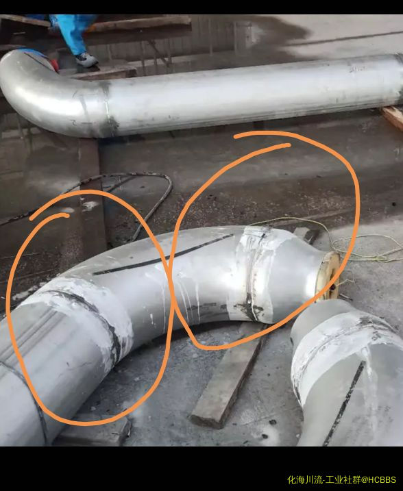

[资源分享] 【海川管道安装】不锈钢管道焊接以后缺了点什么
2.4K |23
禁区 发表于 2021-11-17 07:55
探伤之前所有焊缝统一酸洗一下,锃光瓦亮的。磨光机大面积处理飞溅反到是不好。
酸洗洗不掉飞溅点的,很容易再次腐蚀,而且会发生点蚀
发表于 2021-11-17 20:55:35
niat8888 发表于 2021-11-17 12:25
这飞溅怕不只是这一道焊口的哟。。。。
这个是一个固定横焊口
焊渣顺着弯头脖子流下来
发表于 2021-11-17 20:56:54
应该用氩弧焊,焊后酸洗钝化。
发表于 2021-11-18 22:30:42
渝琴 发表于 2021-11-13 19:01
这焊接似乎不怎么好,不合格罢
