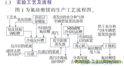

简介--1.1 实验原料及原理 以质量分数为 12%~22% 的氟硅酸、工业轻质氧 化镁( HG/T 2573 — 2012 )作为原料,工业轻质氧化镁 主要成分及质量分数为: MgO , 92%~95% ; CaO , 0.5%~ 2.0% ;硫酸盐, 0.2%~1.0% 。 合成过程主要反应: MgO+H 2 SiF 6 = MgSiF 6 +H 2 O CaO+H 2 SiF 6 = CaSiF 6 +H 2 O MgO+2HCl = MgCl 2 +H 2 O 1.2 实验设备 容积为 21m 3 的碳钢衬胶合成槽;板框压滤机;真 空浓缩蒸发器; MSMPR 冷却结晶槽;离心机;干燥 机等。 1.3 实验工艺及流程 .guestviewthumb {margin:10px auto; text-align:center;}.guestviewthumb a {font-size:12px;}.guestviewthumb_cur {cursor:url("template/one_default/assets/common/scf.gif"), default; max-width:300px;}.ie6 .guestviewthumb_cur { width:300px !important;} 登录/注册后可看大图 image.png (31.42 KB, 下载次数: 1) 下载附件  保存到相册 2021-11-12 16:22 上传 // [预览] strpos(image.png,'.doc') !== false //strpos(image.png,'.doc') !== false || strpos(image.png,'.docx') !== false 2927455 == 1725814 var jq = jQuery.noConflict(); function bu ...-登录查看全文
