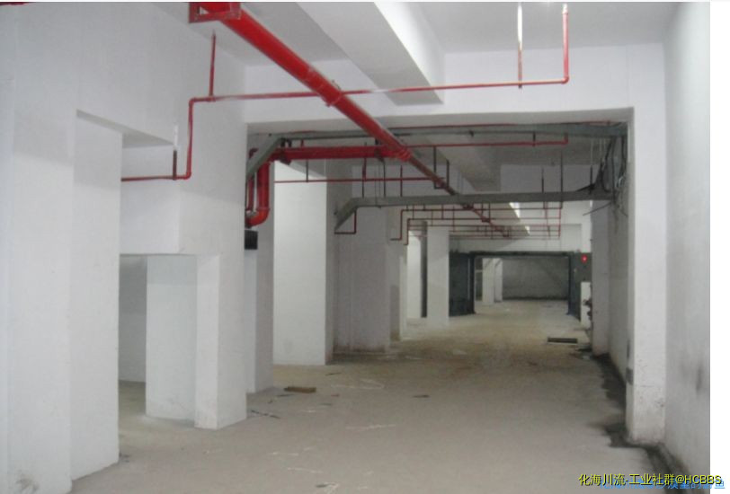

哈尔滨一火车站的地下车库消防管没有保温 [attachimg]2924097[/attachimg]  详情 回复 发表于 2021-11-4 17:38
对,您说到点子了,气温低于零下十度,条件允许可能得伴热了,不是保温的问题了  详情 回复 发表于 2021-11-4 17:32

哈尔滨一火车站的地下车库消防管没有保温
发表于 2021-11-4 17:38:31
沙漠里的游鱼 发表于 2021-11-4 17:38
哈尔滨一火车站的地下车库消防管没有保温
消防规范要求:消防泵房,严寒、寒冷等冬季结冰地区采暖温度不应低于 10℃,但当无人值守时不应低于 5℃;架空充水管道应设置在环境温度不低于5℃的区域,当环境温度低于5℃时,应采取防冻措施;室外架空管道当温差变化较大时应校核管道系统的膨胀和收缩,并应采取相应的技术措施。

是的,要考虑取暖保温措施,否则消防设施会冻坏的,我看到一家企业就是因为停产,供暖锅炉停运,结果消防泵房,包括地下室消防管道都冻裂了。
