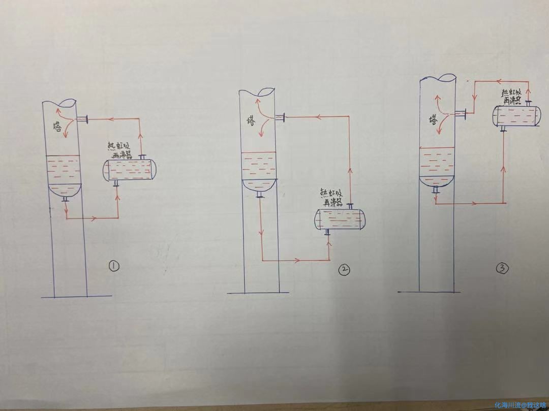

各位海友,请教一下,热虹吸再沸器布置的高度要求是什么?布置太高或太低有什么问题?工艺给出的布置高度范围是考虑那些因素计算出来的?

xujincheng_03VIP会员 VIP会员 | 显示全部楼层       最后访问IP江苏省
计算塔内流体到再沸器出口的压力降,通过对比动力和压降。再沸器过高或过低都会恶化传热效果。一般不会出现过高,再沸器的出口都是与塔直接连接。

动力过大也不行啊,有些设计资料上会建议在进口管路上增加一个阀门,用来调节。再沸器下部是液相,后面是气液混合,再沸器的动力主要是靠液相汽化后的密度减小,如果位置低,则动力过大,液相部分占比过大,换热效果  详情 回复 发表于 2021-10-29 14:08

首先,热虹吸再沸器一般都是立式热虹吸再沸器,卧式热虹吸的再沸器使用很少,因为卧式热虹吸相对来说效率低且更难控制
再就是要搞清楚热虹吸再沸器的安装高度问题,建议先看上十来篇文献把大概理论搞懂再来问一些细节问题
在管壳式换热器设计这块,立式热虹吸再沸器的计算个人认为是很难的,主要问题就是这个安装高度有点难把握,影响安装高度的因素在设计时要考虑得比较多,但立式热虹吸再沸器是投资最小的再沸器了

junjie7575VIP会员 VIP会员 | 显示全部楼层       最后访问IP甘肃省
这个要有详细的计算,如果从粗略的位置上说影响,如果过高,很难控制再沸器内液位,造成再沸器局部温度过高,容易产生危险。如图3位置,要么无法再沸器无法有足够的液位,要么再沸器充满液体时,塔内液体可能已经将热虹吸出口淹没,很难形成循环,再沸器加热后产生的气体不能及时排除,容易憋在虹吸管内。过低,虹吸管内可能都是液体,很难形成循环。当然,再沸器的结构形式也会有影响。计算我也期待大神的解答
我这啥 发表于 2021-10-28 08:42
我理解再沸器过低动力应该更大啊
动力过大也不行啊,有些设计资料上会建议在进口管路上增加一个阀门,用来调节。再沸器下部是液相,后面是气液混合,再沸器的动力主要是靠液相汽化后的密度减小,如果位置低,则动力过大,液相部分占比过大,换热效果也会下降
