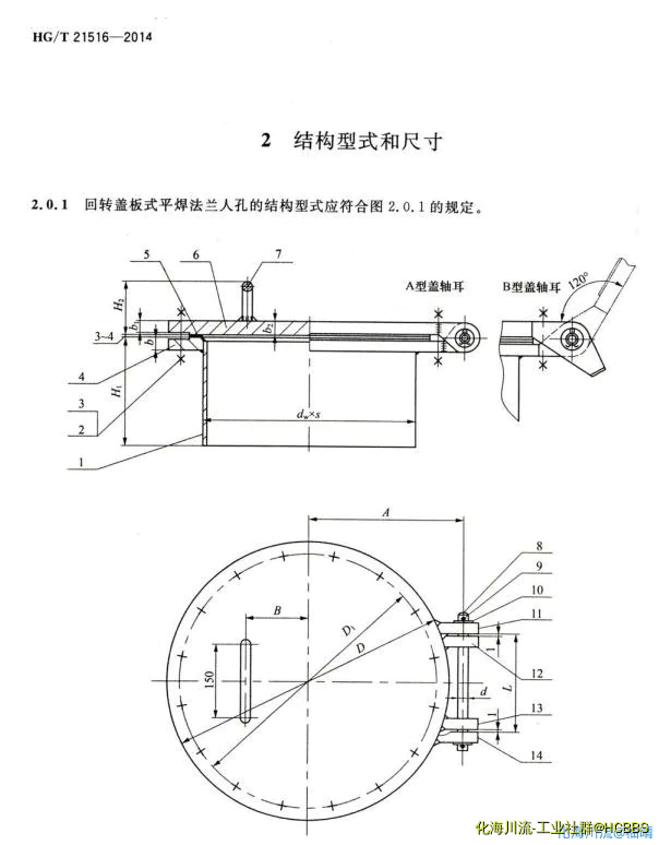

HG21516回转盖板式平焊法兰人孔,铰链处有AB两种形式,看图理解A型应该可以打开角度大,B型铰链最大可打开120度
个人感觉B型这样设计是为了人孔在容器上部安装时打开盖板便于固定
当人孔侧装时选A选B是不是没有区别呢,请大家讨论

感觉都一样,其目的都是一个,便于拆卸安装。
发表于 2021-10-22 16:05:04
作用是一样,但是具体用那种类型,还是要根据现场详细设计时的安装环境,根据安装位置确定类型,应该比较合理!

B型从孔多个开盖限位

多用A型,B型一般是空间开启位置受限时使用。
