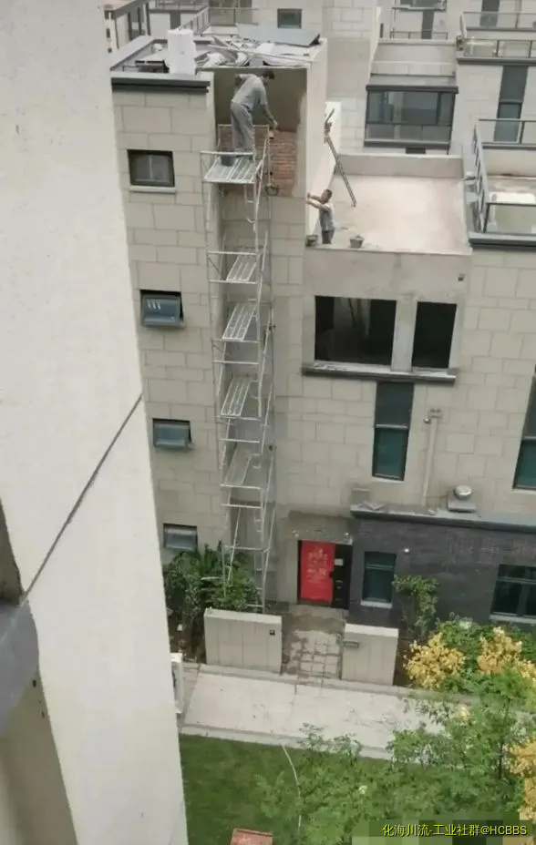

没有监管的地方冒险就常见

三步以上架严格禁止使用

有明噶虐的规范吗???  详情 回复 发表于 2021-10-22 12:49

三步以上架严格禁止使用
有明噶虐的规范吗???
发表于 2021-10-22 12:49:50
JGJT 128-2019 建筑施工门式钢管脚手架安全技术标准 6.5.1  详情 回复 发表于 2021-10-22 16:01
也是目前的现实写照,如果找专业队伍,专业设备器具进行作业,那成本就高了,找个“艺高人胆大”不怕死的点工,几百块搞定,可一旦出事就是两家悲剧。

有明噶虐的规范吗???
6.5.1
发表于 2021-10-22 16:01:46
沙漠里的游鱼 + 5 深入讨论
门式脚手架一层一层加高是有安全要求的,请老鱼仔细看这个标准,图片这个脚手架连墙件、抛撑,,,,都不知道有没有,十分危险!
用于装修的高度不能超过8米,高宽比不能超过3:1
