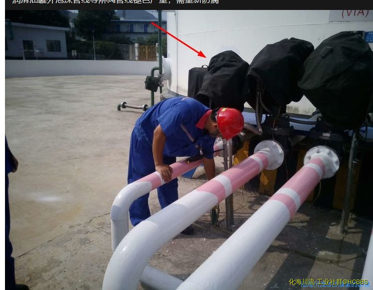

[资源分享] 罐区内的阀门加这样的套子有没有风险

如果精密仪表或者防尘用,必须不能是化纤材质,棉质或不产生静电的其他材质,可以。

保护的是不是紧急切断阀?其实这玩意儿没那么娇贵,也不会怕雨水什么的,没必要包那么严实,要包也应用阻燃材料的。

同意你的问题,加一个套子,还增加保护套子的工作

专家到车间检查,提出建议:重要的调节阀用塑料膜封好,以更好地防尘防腐。

那是不是又要对塑料膜进行保护
为什么不直接管理好调节阀的油漆

这个最好用仪表的那种箱子,阻燃材料的,这个有点不妥

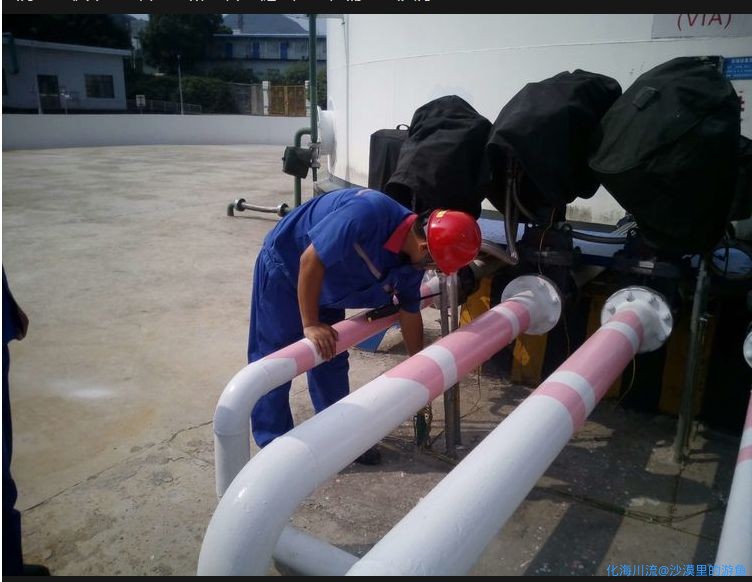

罐区巡检干活还能穿短袖工装吗??
发表于 2021-10-25 08:04:11
[attachimg]2920567[/attachimg]  详情 回复 发表于 2021-10-25 09:02
各个企业不一样,有的企业夏季工装是短袖的,  详情 回复 发表于 2021-10-25 08:59
馃嚚馃嚦灏硅秴 发表于 2021-10-25 08:04
罐区巡检干活还能穿短袖工装吗??

巡检时拿开护罩进行检查,不能够随时直接目测设备情况,如果巡检工偷懒,长时间不检查,反而隐患更大。

我也觉得有这个问题,不能直接目视检查出来状况

感觉没必要,徒增可燃物的隐患

化工、制药行业都是长袖的,夏天撸起袖子都要考核的
石化销售的是短袖,纯棉的

一个专家一个建议,有的还自相矛盾,你还没办法
