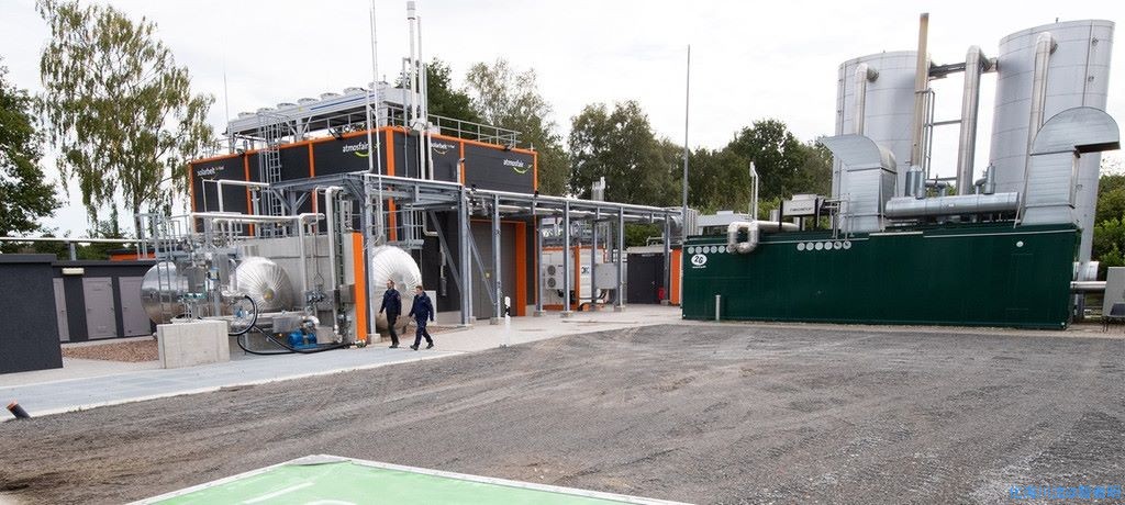

      10月4日,第一家“碳中和”合成煤油生产工厂在德国下萨克森州埃姆斯兰地区维尔特县揭幕。
      运营商阿特摩斯菲尔公司表示,这是世界上第一次以工业规模生产合成煤油,该工厂2022年一季度开始运行。其产能将为每天一吨原料煤油。新工厂将利用周边地区的风力涡轮机提供的水和电生产合成煤油,此外还将使用沼气厂食物残渣和环境空气中的二氧化碳

用水和电生成煤油吗
发表于 2021-10-5 12:51:40
应该是用电分离出水中的H2、O2,与沼气厂食物残渣(CO2)和环境空气中的二氧化碳)合成反应,生成合成气、CO,再通过酯化反应和轻质化反应生成合成煤油。@渝琴  详情 回复 发表于 2021-10-6 19:32

green power to chemical
