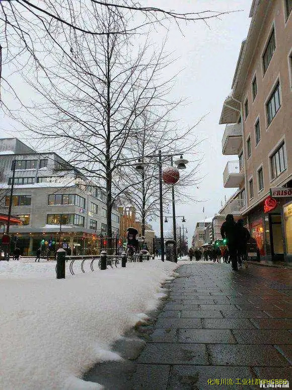

前两天网络上一张照片引起了一片小轰动,什么样的吐槽都有:
....冰岛人行道都有地暖,真的是富炸
登录/注册后可看大图
我们家都没有供暖.
....万恶的资本主义
登录/注册后可看大图
....素质高 人少 工业机械化程度高,中国再等20年吧....糜烂**的资本主义,冰岛人行道安装地暖

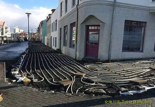

实际上,正是因为冰岛注重环保科技才实行的举措。
冰岛是世界上地热资源最丰富的国家,热能蕴藏量巨大,85%的冰岛人口利用地热取暖。热水是从井里提取或从地热区经管道输送摄氏80至140度的热水,然后与回收水合在一起,水到达屋内仍有75至80摄氏度。奈斯亚威里尔地热电站就是在高温地热区建立的一座集发电和热水生产功能于一身的地热电站。该电站目前有三台发电机组,总装机容量9万千瓦,热水生产能力为每秒1100升。

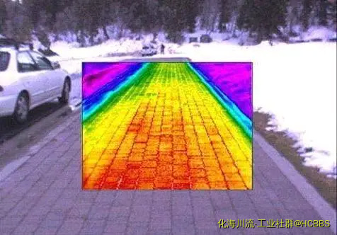

     如今在冰岛,除了建筑供暖和发电外,冰岛人还善于提高地热资源的使用效率,包括进行温室蔬菜花草种植、建立全天候室外游泳馆、在人行道和停车场下铺设热水管道以加快冬雪溶化等。

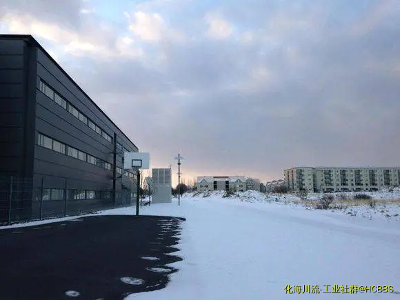

就连蓝球场,地下也铺了地热。
